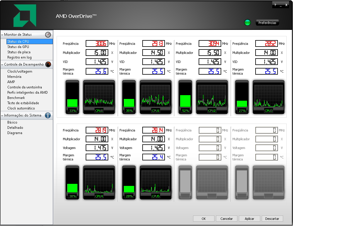

@Lucasgps4 Essa mesmo, sua CPU está trabalhando bem fria, descartado problema de aquecimento.
Aconselho ligar sua máquina em outro monitor utilizando outro cabo HDMI ou VGA.
Ou, retirar a placa de vídeo e utilizar o vídeo onboard para descartar possível comprometimento da mesma.
