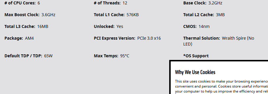

Fiz overclock no meu processador e chegou até 3.6 sem travar
Cara, o clock do Ryzen 5 1600 é de 3.2 até 3.6, acho que seu OC não funcionou.

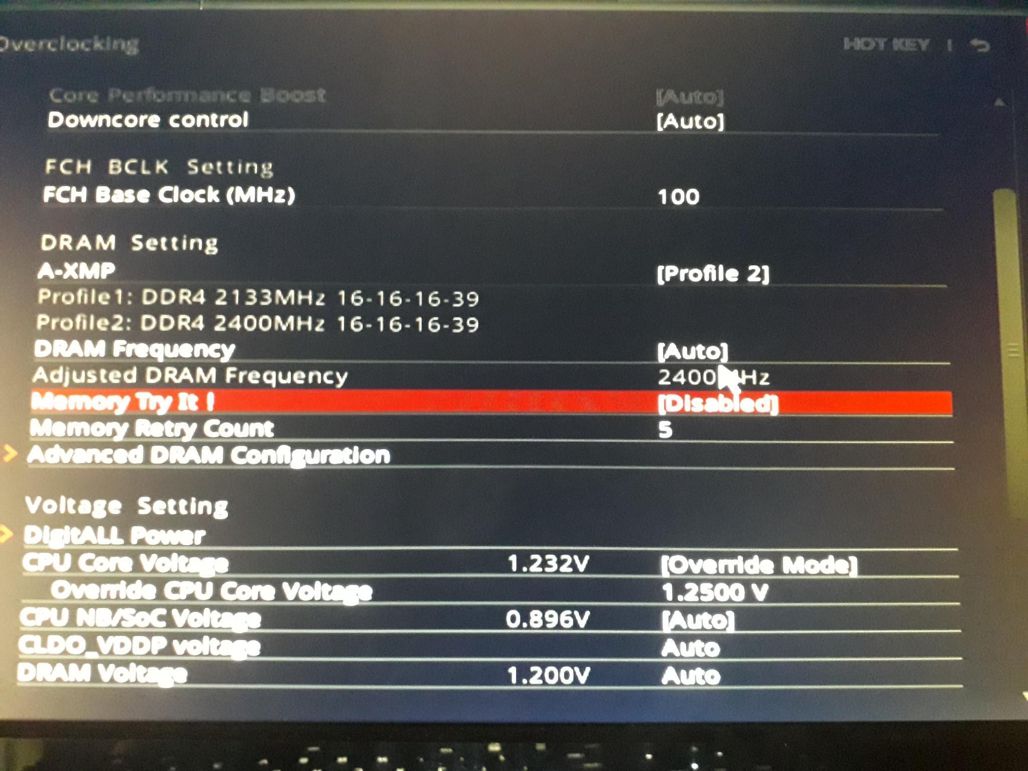

Como na foto, esta assim, ainda nao alterei o vcore

Pelo processador primeiro, quero chegar a 3.8ghz. Quanto de vcore devo colocar :
@djong
Vamos lá, primeiramente, seta o multiplicador para 37, vamos tentar fazer ele ligar rodando a 3.7Ghz, e depois a gente aumenta isso.
Pela foto, seu CPU Voltage ta em 1.232V, tire do Override Mode e coloque isso para 1.35, e vamos ver se o computador faz o boot.
Esteja preparado para ter que dar hard reset na bios, é bem normal em OC's

Só tem como alterar em override ou offset mode, o padrão fica em auto e não tem como alterar.
