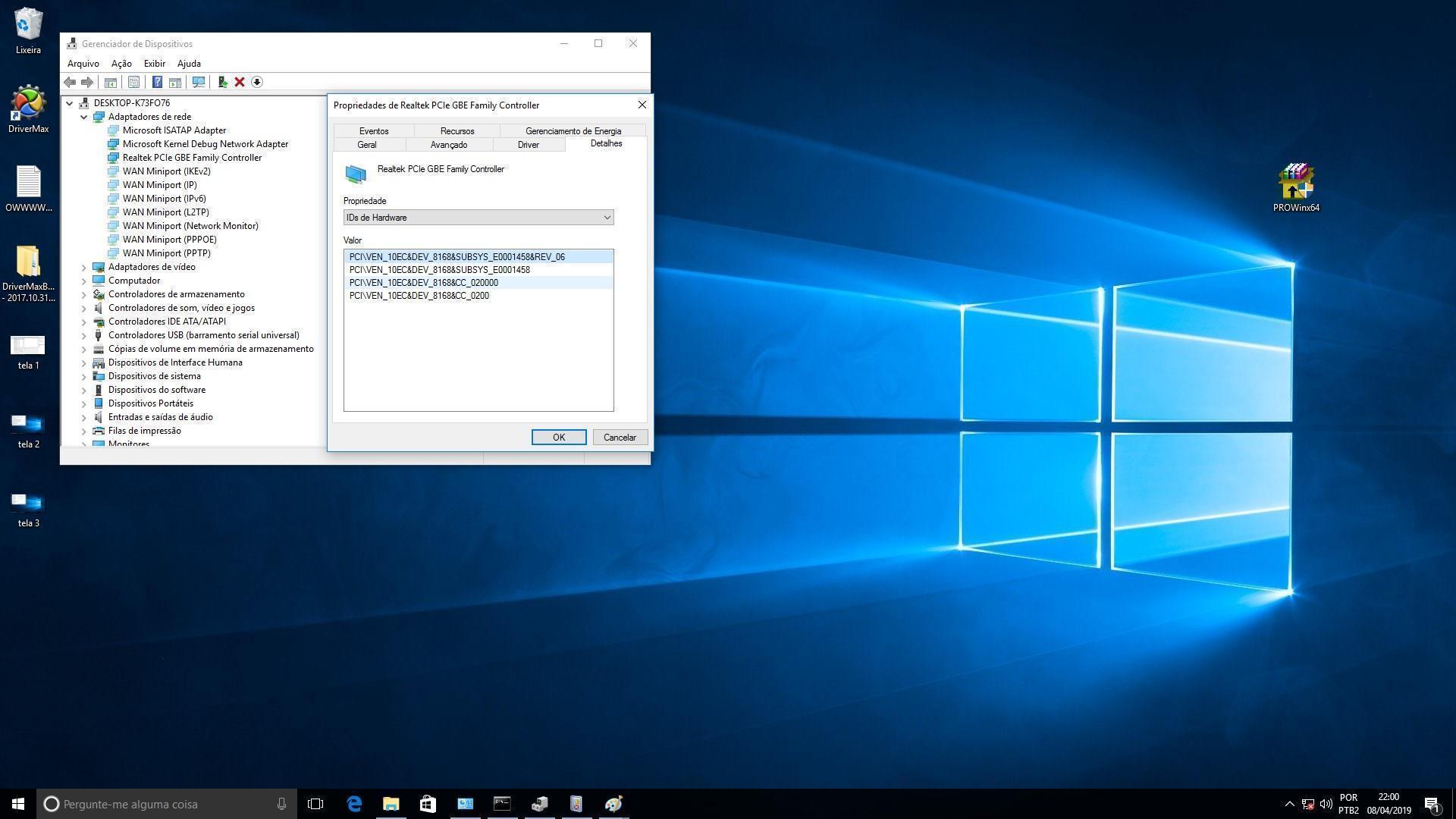

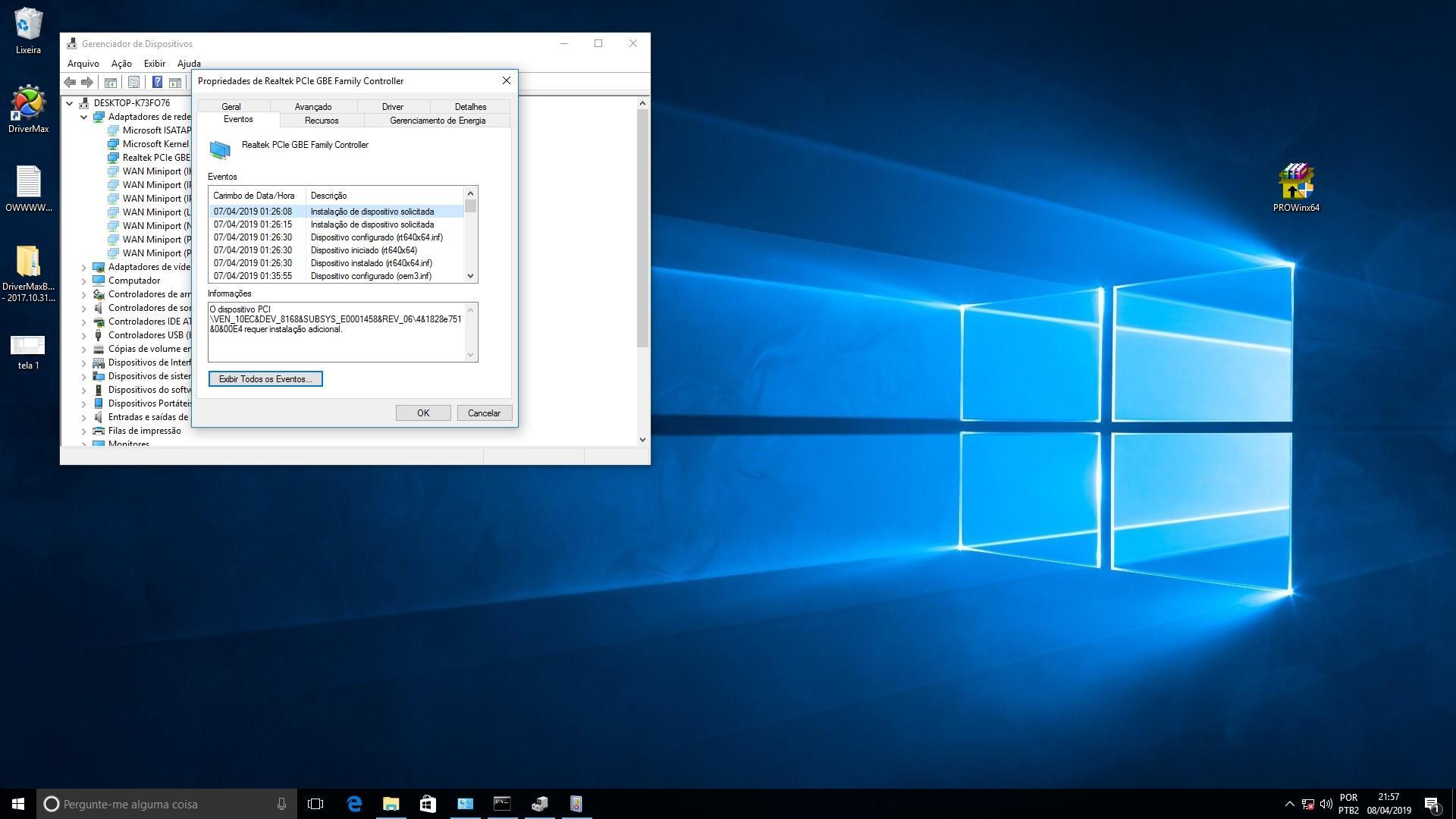

Unico problema, é que não estou conseguindo me conectar a internet... ja tentei de tudo possivel que pode achar no Youtube e em foruns..
Instalei e reinstalei
Atualizei o driver
Fiz os comandos no CMD
Redefini as configurações de Rede
porém continua aparecendo que não que não possui cabo de rede conectado.. ja troquei de cado e fiz tudo possivel.

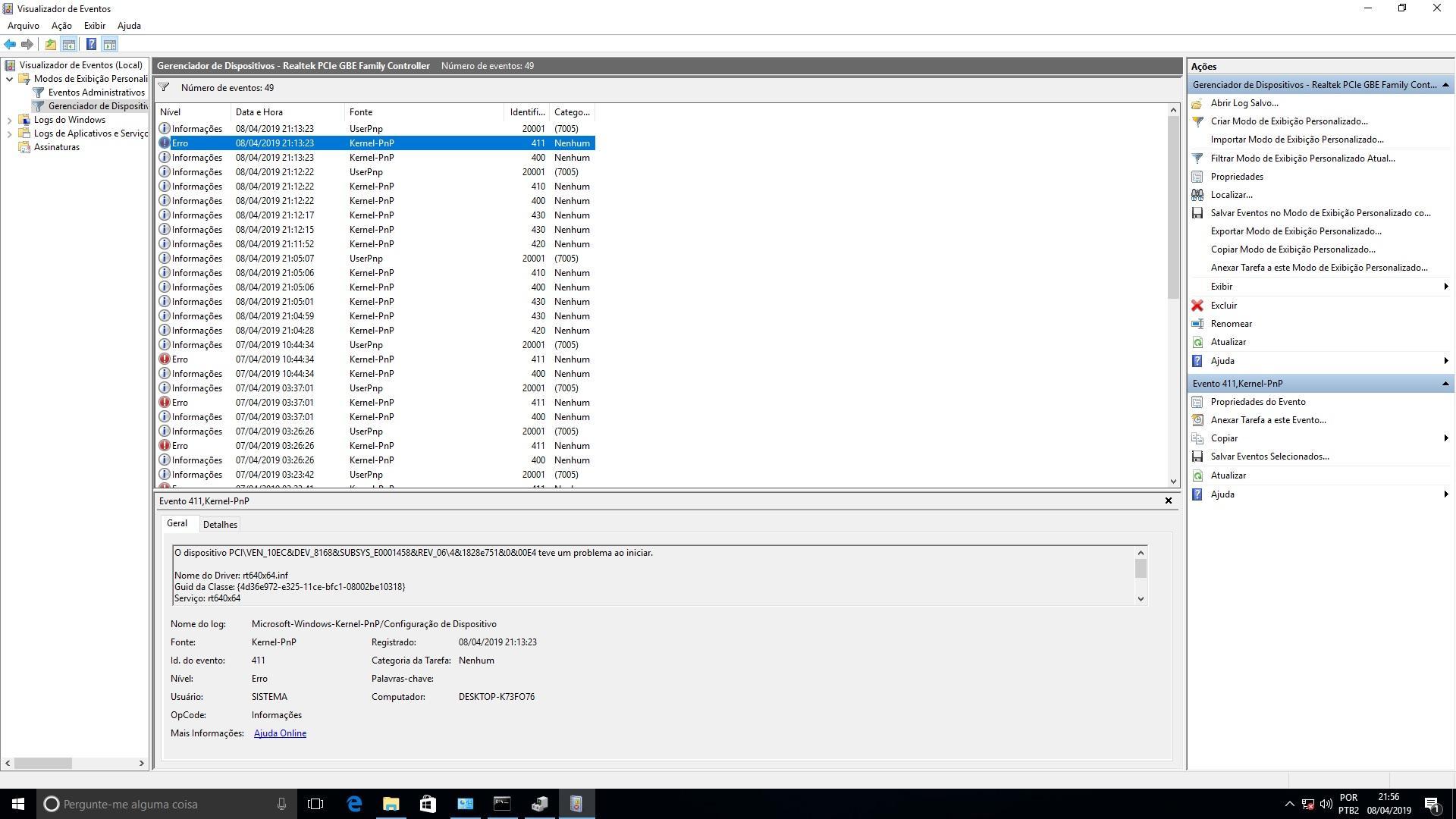

tirei alguns prints, alias um que esta escrito: Kernel-PnP
não sei se tem algo haver, porém tirei alguns prints de algumas telas para tentar resolver,

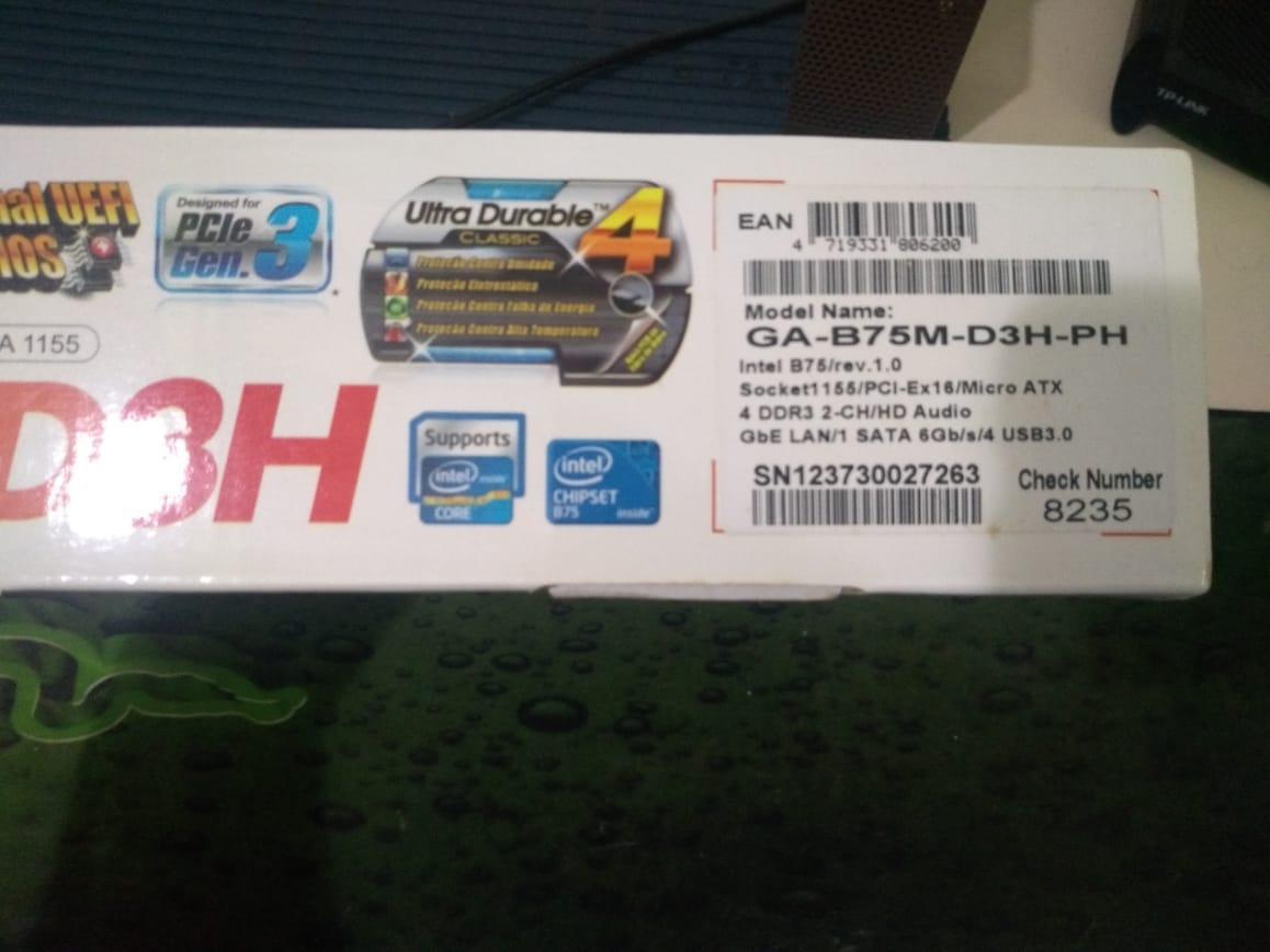

Qual modelo da placa-mãe ?
Tem certeza que instalou o driver de rede certo ?
Remove o driver e vê qual o Windows vai instalar.
@LuisFGH então, eu baixei direto do site Gigabyte, onde sinaliza o driver correto!
ja exclui o driver de rede e reniciei o PC, ele mesmo instala o driver da Realtek PCI Family.. esse que esta nos prints:
placa-mãe anexei uma imagem..

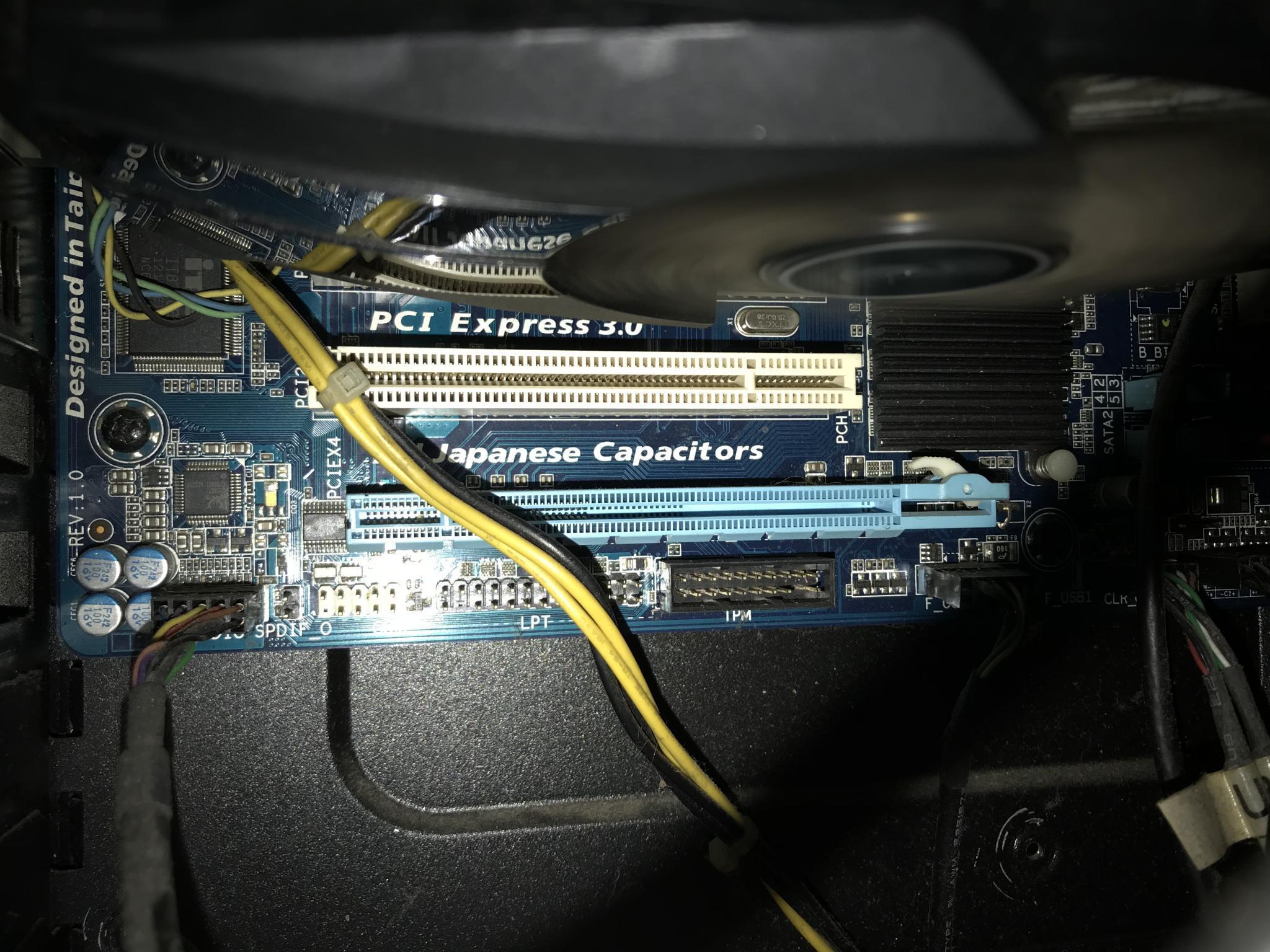

@OPiantino @Pêdro Bonzinho  Entendi estou pensando em fazer isso mesmo.. qual seria uma placa offboard boa?
Sao nessas entradas que conecto correto?

Sou meio leigo nisso, mais ela encaixa na minha placa-mãe, de acordo com essa foto que mandei né?
muito obrigado cara!
O Conector dessa placa de rede é do tipo PCIe x1, tem que ser um conector igual esse dessa foto na cor creme
@OPiantino @Bigboss Scorpion Um fato pouco divulgado é que você pode instalar qualquer placa de expansão PCI Express em qualquer tipo de slot PCI Express. Por exemplo, você pode instalar placas de expansão de x1 em qualquer tipo de slot PCI Express, não precisando ser um slot x1. Desse modo, se você tiver uma placa de expansão de x4, mas sua placa-mãe não apresentar um slot PCI Express x4, você poderá instalar a placa de expansão em um slot x8 ou x16.

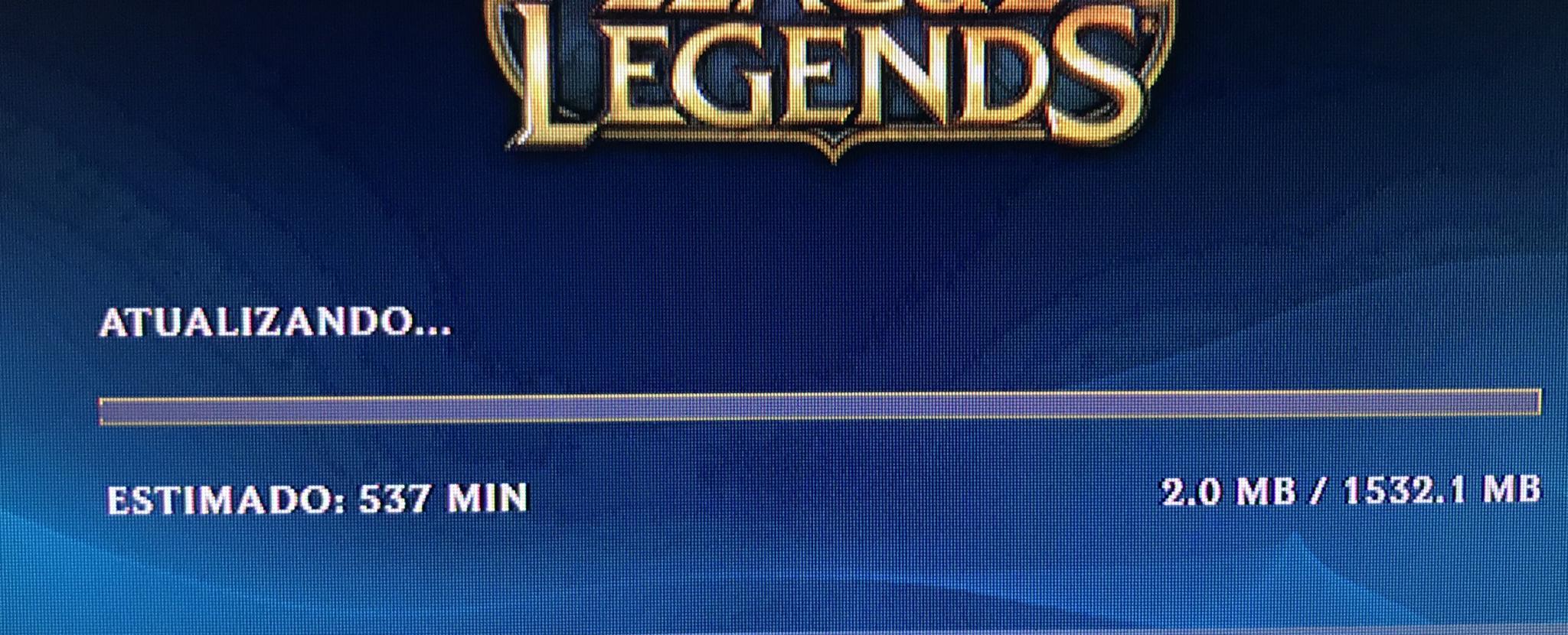

tenho 120mb de Internet, sempre baixei a 10mb-12mb por segundos, porém agora esta baixando MUITOOO lento (anexei uma foto pra terem ideia) .. resumo, essa placa de rede offbord limita? Existe alguma config que posso ajustar isso? Porque na Caixa vem 10/100/1000mbps alguem sabe?
Ta falando 500minutos pra baixa 1500mb :(

voce usa no cabo certo? não dveeria limitar assim, voce testou com outros jogos e downloadS? fez testes de conexão em sites tipo speedtest? faça se possível (e se não tiver feito)
Nas propriedades da placa de rede nova, como está aparecendo ?  (10/100 ou 10/1000) ?
Tua conexão pode estar limitada a 10 Mb, pode tentar atualizar o driver.
Qual modelo de placa de rede que comprou ?
