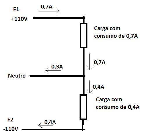

A pergunta é simples mas a resposta não. Sua rede é de corrente alternada mas se pararmos o tempo o que veremos é uma tensão contínua. Dessa forma vamos fazer essa parada no tempo e pegar um retrato no tempo onde a tensão na fase1 seja de +110V e na fase2 -110V. Vamos ligar na fase1 um aparelho que consuma 0,7A e na fase2 um aparelho que consuma 0,4A.

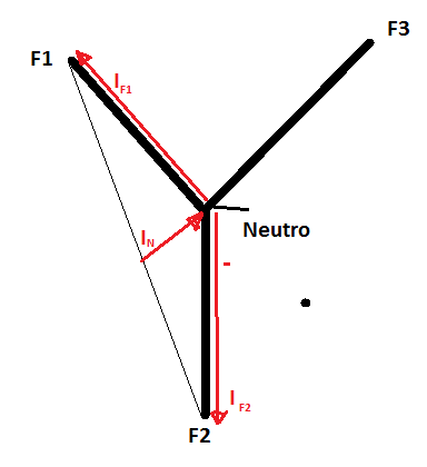

Na prática teremos que considerar a teoria completa. Como disse antes a soma é vetorial. O que temos em casa são fases de 127V medidas ao neutro e quando medimos entre elas o que encontramos são 220V e não 254V (127V + 127V). Então se colocadas 2 cargas idênticas de F1 para N e de F2 para N ainda veremos um retorno de corrente pelo neutro. para que a soma vetorial dos 3 fios (F1, F2 e N) resulte em zero. Embora o que recebemos em casa seja 2 fases a mãe dessa energia é trifásica. Num sistema onde não haja a anormalidade de fuga de corrente para a terra a soma sempre será zero. Isso é fácilmente constatado se mesmo com consumo desequilibrado das fases colocarmos todos os fios do nosso sistema dentro do alicate amperímetro. A indicação resulta em zero. Já tem alguns anos que não mexo nessa teoria, talvez haja alguma ressalva de detalhes mas na essência não há erros.

Obrigado pela resposta, o esquema ajudou a elucidar melhor essa situação.
