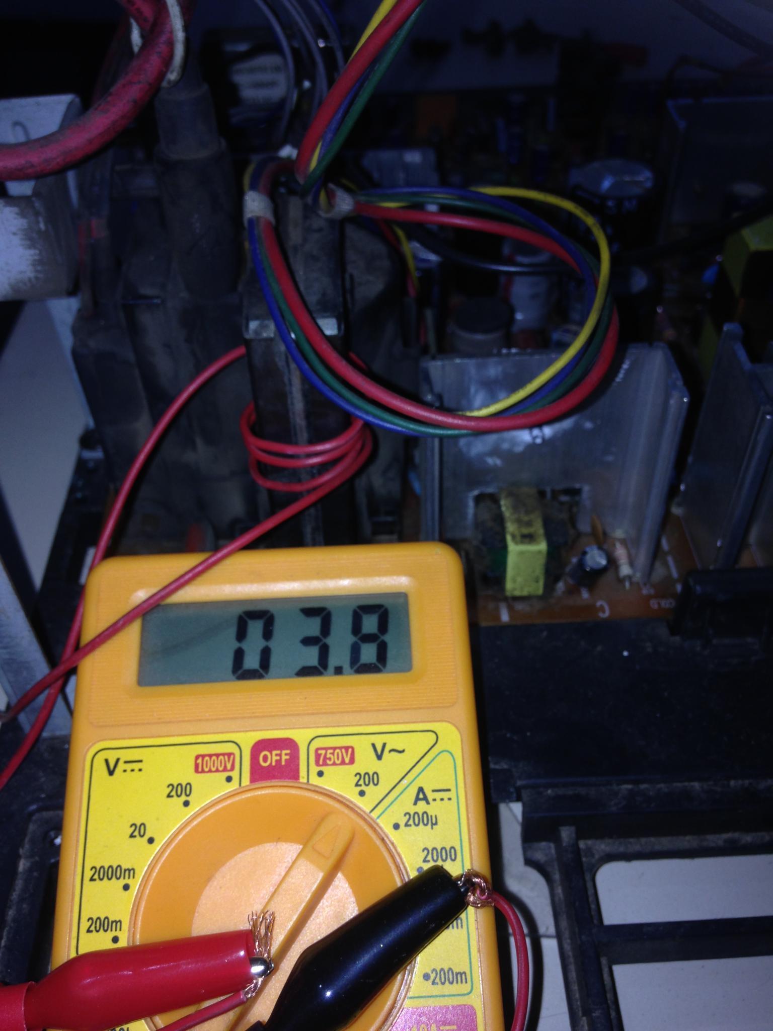

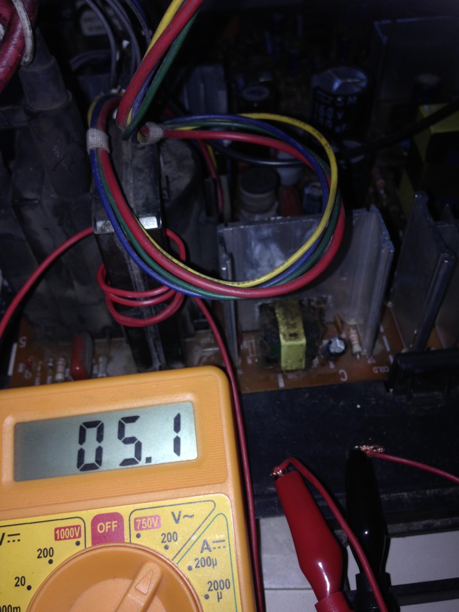

sobre o multímetro usados:
usei um multímetro super básico - qualquer técnico tem ao menos dois deles. São guerreiros!
A bateria do medidor digital está boa, usei a escala de 200V~

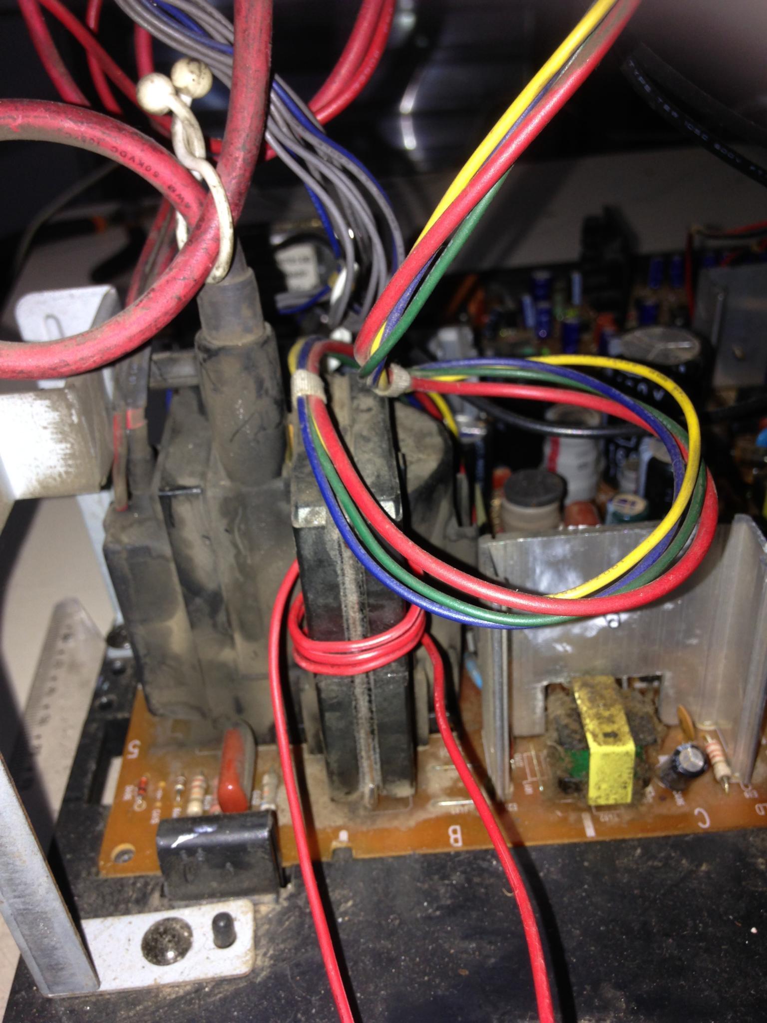

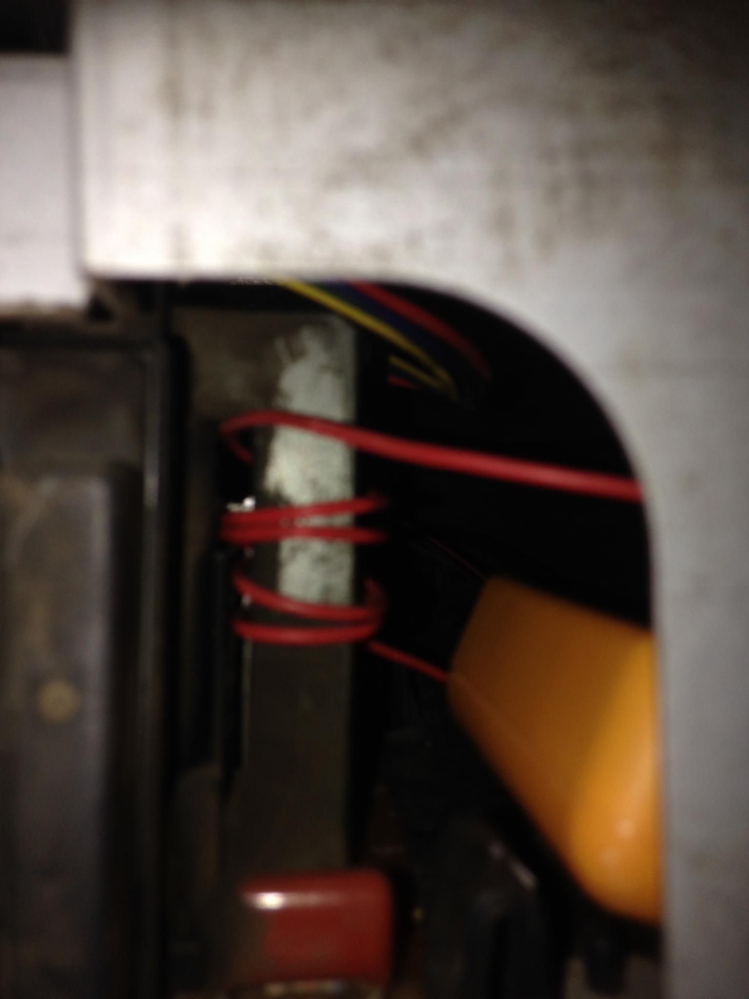

Com intenção de ajudar o amigo, tirei algumas fotos. Veja a descrição delas antes pois as fotos seguem na ordem em que se encontram:
1 comprimento: usei um pedaço de fio dobrado com um comprimento do cabo de MAT (esse vermelho grosso e rígido que sai do fly e entra na lateral do tubo, não tem como confundir).
2 dobra do fio: marquei +/- 10cm que é a parte que enrolara sobre o ferrite.
3 foto de perfil: bate uma foto a apertir da traseira da placa contemplando o fly e a nossa bobina.
4/5 medições: fiz a primeira bobina com 3 voltas sobre o ferrite.
5/6 medições: bobina com 4 voltas no ferrite do fly.
Não é difícil fazer essa bobina, pois basta dar algumas voltas de fio no ferrite do fly e não apertar apertar muito/  isso não quebra nada, só precisa fazer com cuidado. Além disso as pontas que sobrar  dessa bobina tem que ficar do mesmo tamanho
O que fazer depois: Fazer como eu fiz. Usar duas pontas de prova com Jacarezinho para aferir a tensão depois de pronta. Se não tiver isso, pode enrolar as pontas, uma em cada ponteira do seu medidor/ lembrando que a escala para aferir essa tensão é a mesma que usou para medir o HEATER.
Primeiro afere a tensão com 3 voltas no ferrite e afere a tensão e informe para a gente,
em seguida faça com 4 voltas e afere... informa também.
Na pratica o que essa bobina faz é "substituir" a alimentação baixa e original que nasce dentro do fly por uma alternativa, porém com um nível AC maior.
com 4 voltas da pra ter mais que 5V. Só vamos usar esse valor de tensão para melhorar a performance do tubo, que segundo os colegas e eu, acreditamos que o mesmo "já não esta lá essas coisas".
Quando tivermos instalado essa bobina, deverá refazer todos os ajustes de cor, brilho e contraste, foco e screen. Talvez não todos, só se necessário. Deverá ficar ai seu gosto.
seguem as fotos.
