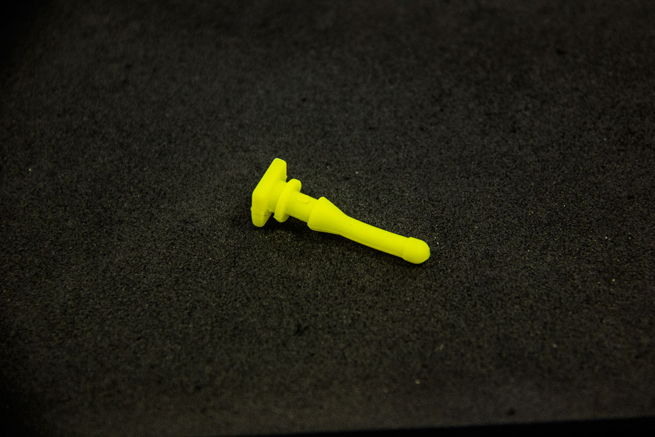

Já ouvi boas recomendações do Venom Voodoo, mas particularmente não compraria.
O processo de instalação é bem antiquado de ser feito com a placa-mãe dentro do gabinete.
Para fazer a instalação precisaria de duas pessoas, pois sozinho não tem como segurar o cooler e ao mesmo tempo fixar o backplate com as porcas atrás da placa-mãe.
Para parafusar ou retirar essas porcas precisa da chave inglesa que acompanha o kit de instalação, veja aqui.
Os pinos de fixação das fans são de borracha.
Precisa ter algum cuidado quando precisar retirar os pinos, pois são frágeis e podem acabar danificando.
Veja fotos aqui e aqui.
Particularmente acho mais prático o processo de instalação do Hyper 212 que está em promoção aqui.
