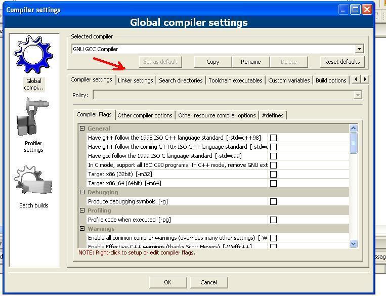

@Arthur Rodrigues Passos @Arthur Rodrigues Passos    testei aqui no code blocks e também no Dev c++ e está funcinando bem :
mas meu code blocks tem essa configuração extras  nele  ->  clique em      settings /  compiler... / linker setings    e coloque isso ->  -lgdi32    -> aqui entre outras coisas serve para desenhar pixeis na tela
                          -lconio    -> aqui serve para usar a função gotoxy e textcolor e textbackground

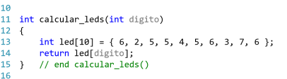

 calcular_leds()
Está lá escrito lá que o programa tem que ter uma função com esse nome e objetivo. Nem pense em escrever sem isso porque vai perder muitos pontos mesmo que funcione. E nem teste se não tiver isso porque vai perder seu tempo. Use os dígitos que estão lá e conte os segmentos acesos, como foi feito nos códigos sugeridos. Pode escrever algo assim
E chamando isso para cada dígito do valor a ser aceso tem o total de leds que precisa acender. E para o número todo?

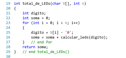

Se existisse e funcionasse uma função int total_de_LEDs(char V[ ], int n) onde n é o número de dígitos e V, como diz no enunciado, é o valor a ser aceso no painel, seria só ler o valor N de testes e depois um loop de N vezes chamando essa função e imprimindo o valor retornado e pronto, não é?
 É.
Veja uma possível função dessas:
Duas notas:
A declaração de V como char V[] é segura porque deixa a alocação de memória a cargo de quem chamou a função. E nem precisamos testar o tamanho do painel V porque o cara que chamou já enviou o tamanho n como parâmetro. Assim você transfere a responsabilidade. A beleza dos programas de teste e de curso: não precisa testar quase nada que não esteja lá no enunciado. A menos que seja melhor pra quem está programando...
A linha V - '0' --- Esse é um caso similar a função calcula_leds() --- os valores sendo lidos como texto permitem que você digite direto no arquivo texto o valor que quer testar, um valor por linha.  E deixam você livre de usar matemática como dividir por 10 pra ir pegando os dígitos um a um se leu um int, o que seria de todo modo errado como já foi visto. Mas então o zero será '0' e nove será '9' e os valores estarão entre 48 e 57, os códigos desses valores na tabela. Veja em uma tabela ASCII online Etão basta subtrair o valor de zero, '0' no caso e vai ter o número decimal...  A beleza dos programas de teste e de curso: não precisa testar quase nada que não esteja lá no enunciado ou que  seja melhor pra quem está programando... Então não precisa testar se vieram letras por exemplo. Ou se o arquivo não existe, ou...

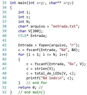

E como costura isso? Algo assim quase resolve:
Abre o arquivo entrada.txt, que pode ser inicialmente o descrito no enunciado, e chama a função que a gente escreveu para cada painel V lido do arquivo, e imprime o total como pedido. Nada mal.
A funçao strlen() devolve o número de dígitos no valor que foi lido do arquivo. char V[200] aloca a memória necessária para ler os dados do arquivo.

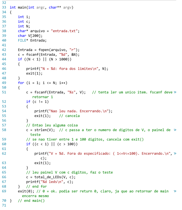

Vai mostrar o resultado certo, mas nesse caso alguma coisa temos que testar: o enunciado limita o número N de soluções e o tamanho de cada painel V a ser aceso. Então não testar não é opção.
Vamos incluir os testes então...
Não aumentou muito: é preciso testar os limites de N e V, está escrito lá. E tem um teste a mais porque se ao tentar ler um item não vier nada é melhor para o programa parar por aí mesmo.
Nota: exit() é a função clássica para encerrar o programa imediatamente.  exit(0) em geral se usa para indicar sucesso e qualquer outro valor para erro.

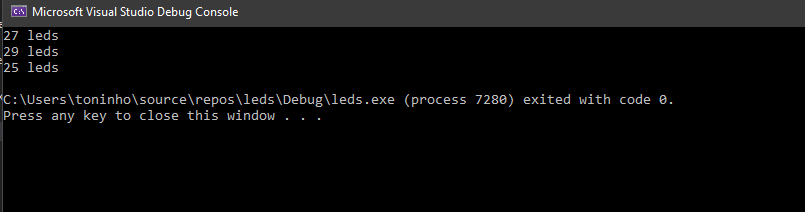

O resultado: para a entrada prevista

int calcular_leds(int digito)
	int led[10] = { 6, 2, 5, 5, 4, 5, 6, 3, 7, 6 };
	return led[digito];
}	// end calcular_leds()
int total_de_LEDs(char V[], int n)
	int digito;
	int soma = 0;
	for (int i = 0; i < n; i++)
		digito = V[i] - '0';
		soma = soma + calcular_leds(digito);
	}	// end for
	return soma;
}	// end total_de_LEDs()
int main(int argc, char** argv)
	int i;
	int c;
	int N;
	char* arquivo = "entrada.txt";
	char V[200];
	FILE* Entrada;
	Entrada = fopen(arquivo, "r");
	c = fscanf(Entrada, "%d", &N);
	if ((N < 1) || (N > 1000))
		printf("N = %d: fora dos limites\n", N);
		exit(1);
	for (i = 1; i <= N; i++)
		c = fscanf(Entrada, "%s", V);	// tenta ler um unico item. fscanf deve retornar 1
		if (c != 1)
			printf("Nao leu nada. Encerrando.\n");
			exit(1);	// cancela
		// Entao leu alguma coisa
		c = strlen(V);	// c passa a ter o numero de digitos de V, o painel de teste
		// se nao tiver entre 1 e 100 digitos, cancela com exit()
		if ((c < 1) || (c > 100))
			printf("V = %d. Fora do especificado: ( 1<=V<=100). Encerrando.\n", c);
			exit(1);
		// leu painel V com c digitos, faz o teste
		c = total_de_LEDs(V, c);
		printf("%d leds\n", c);
	}	// end for
	exit(0); // 0 = ok. podia ser return 0, claro, ja que ao retornar de main encerra mesmo
}	// end main()
