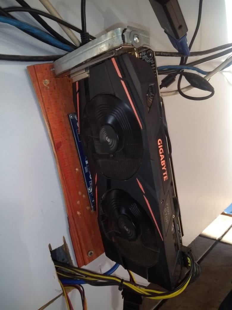

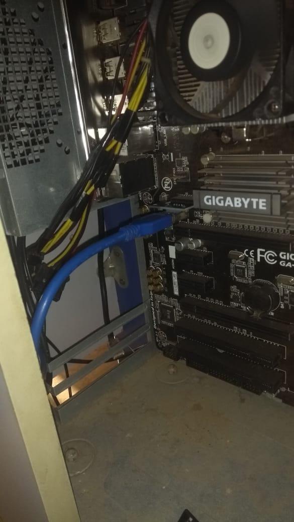

Olá, boa tarde. Tenho uma Radeon Gigabyte RX 480 em meu computador e durante esses tempos ela está dando alguns probleminhas que serão descritos abaixo.
O computador inicia normalmente, só que, ao entrar em um jogo ou abrir muitas páginas da internet, o computador simplesmente trava e eu preciso reiniciá-lo. Ao tentar reiniciar, ele não liga, e faz um bip longo e três bips curtos. NOTA: Já troquei minha memória RAM e minha fonte é de 500W. Será que o problema pode ser da placa mesmo? Já troquei todos os cabos que vão da placa para o computador, por que ela fica para fora do meu PC pois esquenta muito.
Me deem uma ajuda!
OBS: O cabo azul que está na segunda imagem é o cabo que vai na placa de vídeo e na placa-mãe. Quando dou uma leve "cutucada" nele, a placa volta a funcionar normalmente.

5 minutos atrás, Paulo V. disse:
É uma wisecase wsng-500w-1x8.
Primeira coisa. Troque sua fonte, ela não presta. Pegue uma PCYes eletro V2 400w no mínimo.
1 hora atrás, LNPott disse:
É somente a fonte que está causando os problemas? Ou há mais algo?
1 hora atrás, Paulo V. disse:
A princípio é a fonte, mas você terá de troca-la de qualquer jeito... essa Wisecase é muito ruim.
A fonte era o real problema de meu computador. Troquei-a e funcionou normalmente.
Obrigado pela ajuda. Pode fechar.
