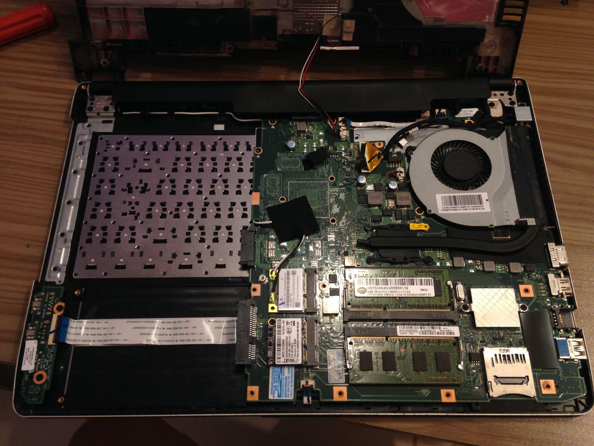

Tenho um Ultrabook ASUS S46CA com a placa-mãe modelo K46CA. O cabo do carregador da bateria tinha quebrado então estava com uma emenda é certa vez eu fui checar estas emendas porque a bateria ficava oscilando na hora de carregar mas eu tava com muito sono na hora de mexer com essa emenda e acabei emendando os fios invertidos. No dia seguinte liguei o computador normal tava com a bateria quase cheia aí eu liguei na tomada pra completar a carga e o computador desligou e nisso eu já arranquei da tomada. Fiquei sem entender na hora e logo após já vi os fios invertidos e já me veio na cabeça "pronto queimei minha placa!" Então eu já troquei a emenda dos fios na hora emendando os certos e liguei o pc e pra minha surpresa ele ligou e continuei usando normal (até pensei "ah n acontecei nada Ainda bem"). Mas na hora que a bateria tava acabando eu fui ligar na tomada pra carregar e não carregava achei estranho e nisso o pc desligou depois de um tempo quando a bateria zerou. Dali pra frente sempre que tentava ligar o pc ele ligava, dava vídeo tudo normal só que depois de 5 segundos ele desligava e tava assim direto. Até cheguei a pensar que fosse o carregador com problema porque se a placa-mãe tivesse queimada ela nao teria ligado depois do ocorrido e não ligaria sempre que eu aperto no votão (mesmo caindo após 5 segundos)! Quem puder me ajudar ficaria mt grato!
obs.: eu levei para uma assistência e o cara disse que teria que trocar a placa-mãe porque tinha queimado! Mas quando eu tentava ligar ele após retirar da assistência ele não ligava mais nem os 5 segundos.
7 horas atrás, Guilherme Caztro disse:
Que coisa heim! Nada é tão ruim que não possa piorar. Trocar placa-mãe é pra quem não sabe ou tem preguiça de arrumar. Pior ainda os que reparam e cobram peças novas. Se o infeliz não fritou de vez sua placa leve numa assistência especializada e conte toda a história. Adianto que alguns especialistas não pegam notes mexidos por leigos.
É então, pior que eu levei em duas assistências técnicas e ambas disseram que não tinha jeito que abriu curto circuito e queimou a placa toda, mas eu achei engraçado que o computador só parou de dar sinal de vida depois que voltou da primeira assistência porque até então ele estava naquilo que ligava por 5 segundos e desligava. Depois que voltou da primeira assistência só aconteceu isso mais uma única vez e depois nunca mais... sempre que eu ligo o carregador no notebook e aperto o botão de ligar ele não dá nenhum sinal de vida! Se tivesse super aquecido a placa e tivesse derretido componentes e tudo mais, aí eu até concordo que teria que comprar uma nova, mas nesse caso foi um curto assim de um milésimo, porque mal deu tempo de eu terminar de colocar na tomada já tirei.
