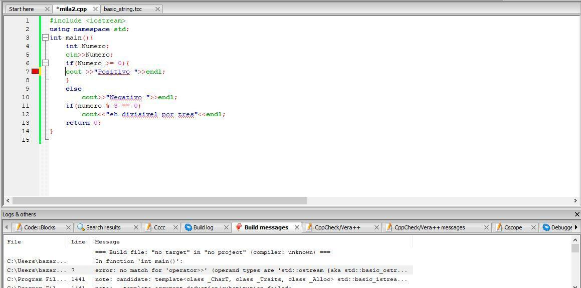

@devair1010 tipo isso aqui olha:
#include <iostream>
using namespace std;
int main(){
int Numero;
cin >> Numero;
if(Numero >= 0){
cout >> "Positivo " >> endl;
else(Numero <= 0){
cout >> "Negativo " >> endl;
if(numero % 3 == 0)
    cout<<"eh divisivel por tres"<<endl;
return 0;
@Berus-kun     isso , mas ali não precisa comparar novamente para saber se é negativo pois você já comparou antes e poderia ficar assim  :

@devair1010 eu coloquei int x;
pois estava dando erro no meu compilador
mas tanto no code block, quando no compilador online está dando error x;
sabe no que está dando errado?
codigo abaixo:
#include <iostream>
int main(){
int x;
for(x=0; x<1000; x++){
cout<<x+1<<" vezes -> Aula de algoritmos é a melhor aula do mundo!!"<<endl;
 return 0;
