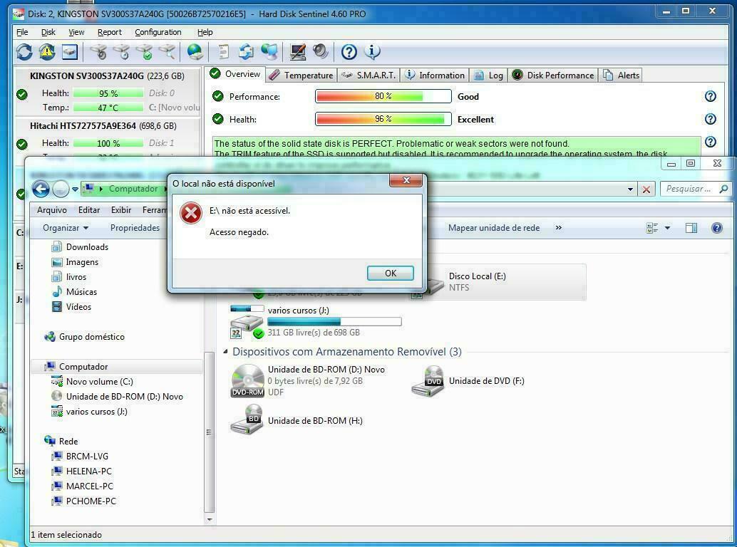

erro estranho no hd KINGSTON SV300S37A240G.  depois de voltar o PC do modo hibernação, o win 7 ligou normal mas depois de alguns minutos deu problema de "falta memoria", " sem acesso a ..." e por fim travou!  eu estava instalando um game porém o PC hibernou devida a inatvidade.  vai entnder, tava instalado um jogo e em plena instalacao o pc hiberna, tsc ,tsc. nao da mais pra confiar nisso !!
Depois iniciei e o hd KINGSTON modelo SV300S37A240G simplesmente nao voltou mais, apenas aparece no sistema como na foto.
detalhe , se nao tivesse  outro hd na maquina nem conseguiria enviar este topico.

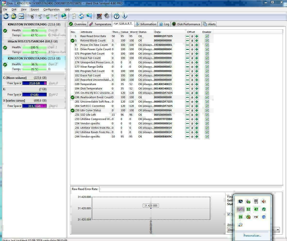

tive q iniciar com outro hd o pc pra poder ligar esse hd de forma externa pra saber o ocorrido. pelo programa HD SENTINEL o HD esta ok?
mas veja bem, nao da pra acessar o HD , o que vcs acham q pode ser? alguem ai ja teve esse tipo de problema?
o problema pode ter sido a hibernacao?

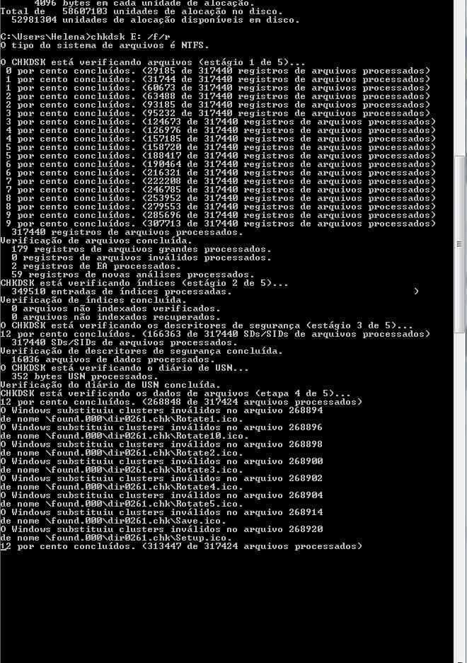

JA TENTEI O chkdsk e nada ainda.

serio? eu tenho arquivos nele.
nao tem outra forma de pelo menos pegar esses arquivos? sao soalguns saves de jogos e arquivo wrd

ja tinha feito antes de fazer o topico, nao acessa, como mostrei na foto

sabe q eu fiz, formatei, o HD VOLTOU e fiz teste com HDSENTINEL e nao deu problema nehum, nao to entendendo mais nada disso, o que ocorre apos o pc voltar da hbernacao pra causar isso?  o PC hibernou no meio da instalação do game quantum break
