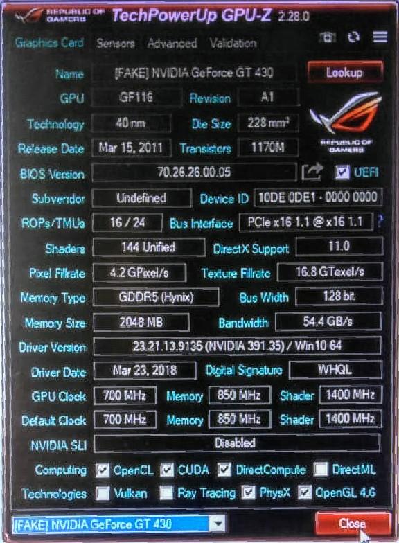

Olá, há mais ou menos 1 ano e alguma coisa comprei uma placa de video GT 430 pelo Mercado Livre, no entanto ao decorrer dos jogos(pesados) ela sempre fechava o jogo(crashava) e aparecia que o driver parou de responder e se recuperou com exito, isso em jogos como Fortnite, Naruto to boruto shinobi Striker, mas o que me deixou surpreendido foi que ela começou a dar esse mesmo problema em jogos leves como (Unturned), Fiquei dias procurando a solução pra esse erro que achava eu ser de Software mas apos eu comprar uma fonte nova, formatar o PC, atualizar o driver milhares de vezes e voltar a algum antigo tambem acabei baixando o TechPowerUp pra ver se estava tudo Ok com ela, mas acabei me deparando com essa seguinte situação

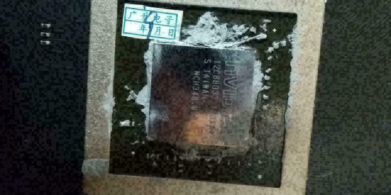

Bom, lendo alguns topicos de alguns foruns resolvi abrir ela pra ver o verdadeiro chip, abrindo ela me deparei que nao tem a versão do chip nela, porque queria trocar a bios dela pra usar a verdadeira placa que ela é, ja que na maioria dos jogos que roda normalmente do nada a tela fica em varias cores e o driver de video para de funcionar apos um arranque do cooler, gostaria de saber se alguem pode me ajudar a descobrir de que chip é esta placa ja que sou leigo na area de GPUS e se tem como eu trocar a bios da placa pra usar a verdadeira, segue em anexo a foto do chip e como era nos jogos32131111.thumb.jpg.98f9860ad76ab25f040e71c373fec9e2.jpg309248407_ndice.thumb.jpg.dbded9997ef63467c3580f1de8979947.jpg
So pra constar que o que esta no chip é 12C8B033 123141 S TAIWAN NCH348.MOD
Grato desde já
Pow man, acho q o melhor q tu pode fazer é Fazer um Benchmark e ver com q placa ela fica proximo. porque eu realmente n to achando nada sobre esse chip. Nem stencil pra ele to achando.

Estou com uma da marca PCyes GT430, que diz na etiqueta (e na caixa) ter 2GB GDDR5.
Ocorre que ela possui 8 chips de memória modelo Samsung K4G10325Fg-HC04. Cada chip destes, que é sim GDDR5 5000 Mbp/s 40ns efetivos, possuem apenas 128MB por chip. Assim sendo 128MB X 8 chips = 1 GB GDDR5 5 GHz.
Consegui resolver o problema da PCYES GT 430.
O chip gráfico é o GF116-200-KB-A1. o mesmo utilizado nas GTS 450 rev. 2 é GTX 550 TI.
A board é GF106B.
Bios version 70.26.26.00.05.
Foi necessário usar gravador de eeprom, pois o NVFLASH não conseguia gravar nenhuma Bios.
Testei 15 bios diferentes. Até da GT 545 1GB OEM (que é a única com exatamente o mesmo número de CUDA/TMU/SHADER cores.
Analisando outros modelos vendidos pela própria pcyes vi extrema semelhança na construção da GT 430 "2GB" com a gts 450 2gb e a gtx 550 ti.
Até a versão da BIOS é a mesma.

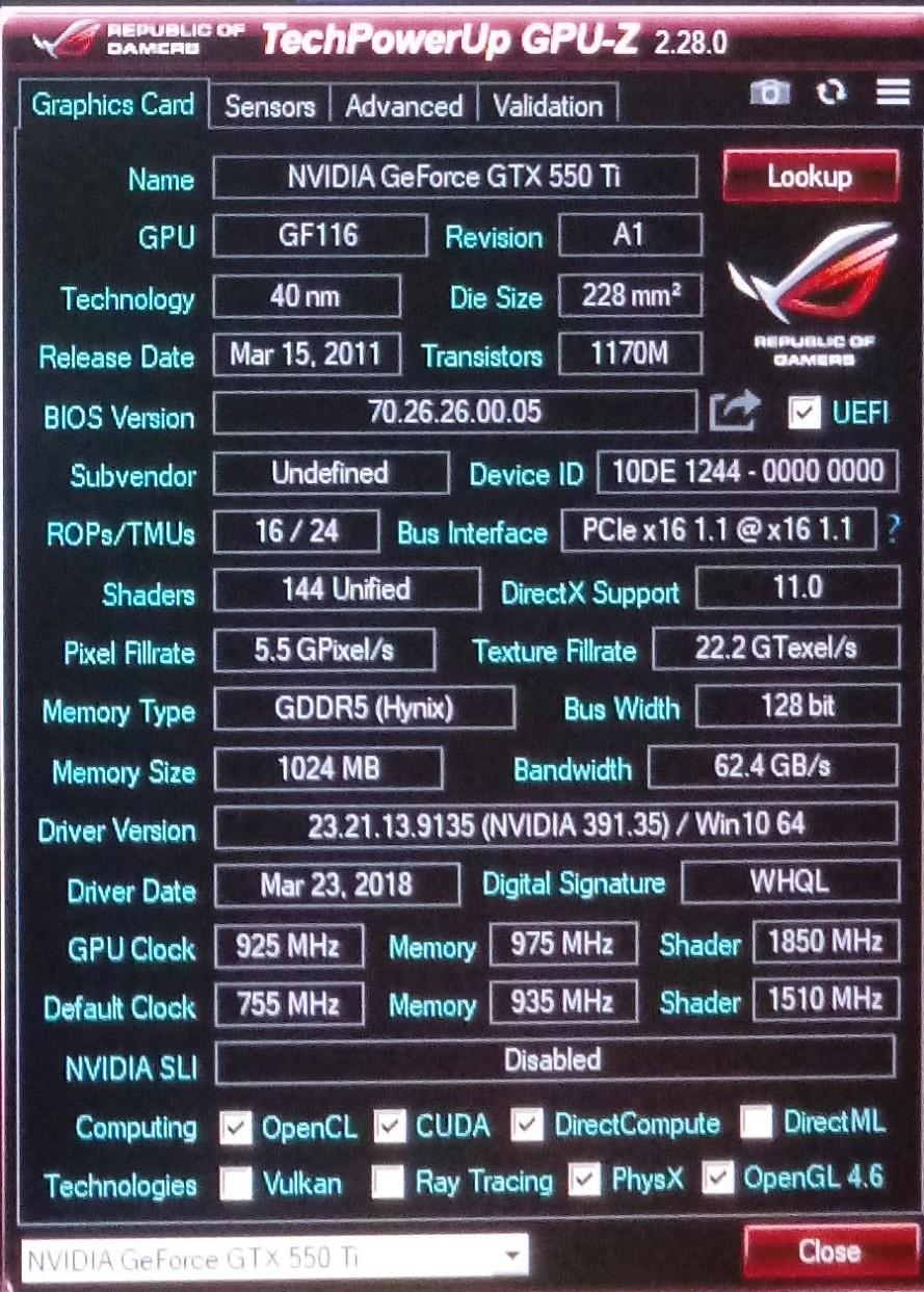

Finalmente gravei a BIOS da GTS 450 2GB nela e funcionou perfeitamente, inclusive parou de apresentar a mensagem de [FAKE] no GPUZ. no entanto ainda acusava ser 2GB e o jogo travava ao passar de 1004MB de VRAM.
Por fim utilizei a BIOS da GTX 550 TI 1GB GDDR5 da mesma marca.
Ficou excelente!
Não apresenta travamentos. Ficou mais rápida devido aos clocks e aceitou overclock próximo de uma GTX 550 TI padrão.

A sua é da PCYES GT430? Pode postar foto do GPUZ das informações dela?

A propósito a sua está mostrando que usa chip GF106 (gts 450), então na sua a BIOS lá do vídeo pode funcionar, se bem que eu instalei a da GTS 450 2GB (PCYES) nesta 430 e funcionou, com único detalhe de que passando dos 1024MB o jogo travava do mesmo jeito. Por isto escolhi a da GTX 550 ti, da própria pcyes, a qual está configurada para apenas 1GB GDDR5 que é o que de fato está placa tem
