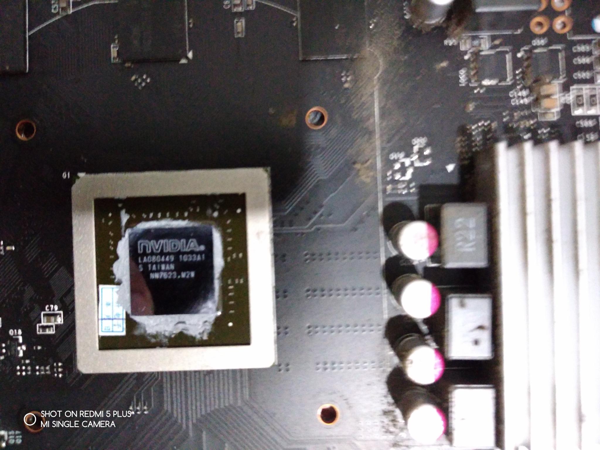

Pode postar fotos da sua placa de vídeo, SEM o cooler, de ambos os lados aqui? Em boa definição.
Estou impossibilitado de mandar a foto agora, mas acredito que seja como a que você pegou, sem conector 6 pinos...
Então, a bios da minha sendo final 01 e sendo GF106 você acredita que a bios da GTX 550ti 1 gb da pcyes possa funcionar perfeitamente, colocando o conector 6 pinos? porque não to achando bios de GTS 450 1 GB GDDR5 PCYes não...
vou tentar com outra pessoa da cidade, ja que aquele parece não saber fazer o procedimento, fez somente gravação em notebooks
@Repolhoo muito provavelmente irá funcionar com a bios que eu já deixei o link direto aqui.
O chip EPROM desta placa de vídeo está localizado por baixo do cooler, perto do conector da ventoinha.

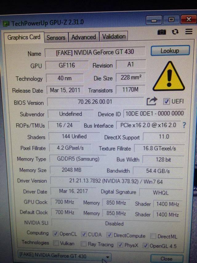

Veja foto da placa e prints antes e depois da troca da BIOS da mesma:
O PCB dela é idêntico ao das gts 450/ gtx 550 ti. Além de também ser o mesmo de placas falsas vendidas como gtx 960/ gtx 1050, entre outras.
Versão de 1 fan apenas. O dela estava quebrado, o qual consegui substituir por outro. 20191226_201537.thumb.jpg.0fa0483e99b4c46eb714f1d8ac540eae.jpg
GPU veio com a numeração apagada:IMG-20191227-WA0020.jpg.10bed26da120e887594ba51c17d268b9.jpg
Com a bios de fábrica GT 43092476645_IMG-20191226-WA00852.thumb.jpeg.db6c04f598f23fde8b54264a9965c61a.jpeg
Com bios da GTS 450 2GB:
Com bios 550 TI 1GB + Overclock estável :
Repare neste trecho, diz que GF106 refere ao chip usado na GTS 450 (rev 1). Ou seja, a sua pode não aceitar a bios da 550 ti, pois era usado nas GTS 450 rev2 e rev3 apenas.
Antes de chegar ao resultado acima testei, com gravador de eprom (nvflash não funciona nestas placas com bios mod da China) diversas bios de outras marcas, sem sucesso. Travavam no BOOT ou a tela ficava cheia de artefatos.

Foto GT 430 sem cooler
Se este técnico já fez regravação de chip bios de notebooks, com gravadora eprom, então não vai ser difícil pra ele.
Talvez achou que o chip tivesse atrás da placa de vídeo. Mas aí na foto da pra ver, bem acima do conector do fan.

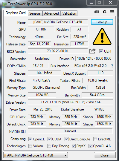

BOA NOITE, rodei a net toda e consegui resolver. nao precisou de GRAVADOR DE BIOS. usei a biosque o TONI deixou mas a minha ficou com artefatos na tela.
depois achei uma em um forum gringo de uma gts 450 1gb e esta fucnionando bem.se alguem ainda estiver querendo resolver so me avisar. vou voltar nesse topico todos os dias
@Repolhoo usei apenas o NV flash. a minha ´o GF 116
repare que agora é a GTS 450.
O procedimento é usar o nv flash patcheado. caso nao de certo vai aparecer artefatos na tela mas ainda ssim vai conseguir ligar o pc e recolocar a bios novamente. e caso nao de imagem voce remove sua placa d evideo e configura  na bios o video primario a onboard e depois recvoloca a placa d evideo e inicia pelo video onboard e resatura vou te passar o guia e a biso que usei na minha

Finalmente o problema da minha foi resolvida, e como o @conexaoalarme falou, tem como fazer sem o gravador eeprom, com o NVFLASH patchado...
O que ninguem da minha cidade conseguiu fazer deu certo em algumas horas com ajuda do cara ai...
Então pra quem quiser saber é possivel sim fazer sem ter que gravar com gravador eeprom.
Testamos 3 bios, uma do forum gringo que deu certo no do @conexaoalarme mas não deu aqui no meu
Testamos a GTX 550 que o @toni_fatec deixou e não deu também, ficou com artefatos
por fim testamos a bios mod da GTS 450 do video que toni deixou ai pra cima, e deu certo
