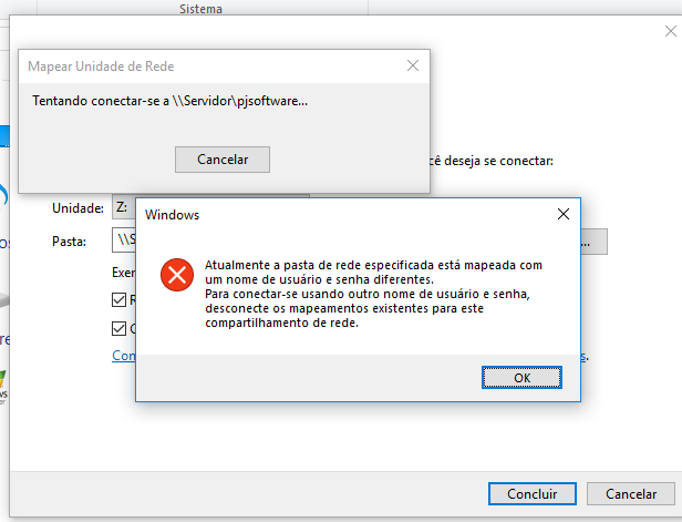

amigo segue o erro que esta dando, eu compartilhei a pasta na onde será o "Servidor" com acesso total, la no PC que será o que vai acessar o DB por rede, eu tentei criar um mapeamento e deu esse erro, sendo que nao tem nenhum mapeamento criado :(

deu esse ultimo erro ai quando eu coloquei credenciais diferentes, fiz o teste desmarcando essa opção e conseguiu mapear, porém nao deu certo a conexão com o banco de dados... 😕
