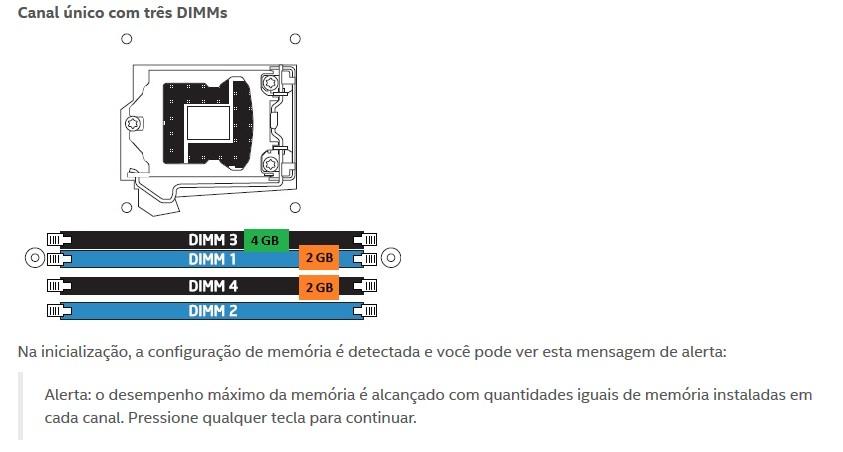

3 memórias: duas em dual channel e o 3ª pente em single, de acordo com a Intel nesse site. Desde que relacionados nos slots corretos.
Não saberia dizer se com placas-mãe de outras marcas o visto acima seria válido.
Dual Channel com três módulos, nesse caso, se chama Dual Channel Asynchronous Mode, e o desempenho é quase igual ao de single channel, por isso não é muito mencionado, tampouco defendido. Se quiser compreender como isso funciona procure um artigo mais explicativo que vai entender direitinho. Esse site da Intel que você citou deu informações muito incompletas e que levam facilmente ao erro.
