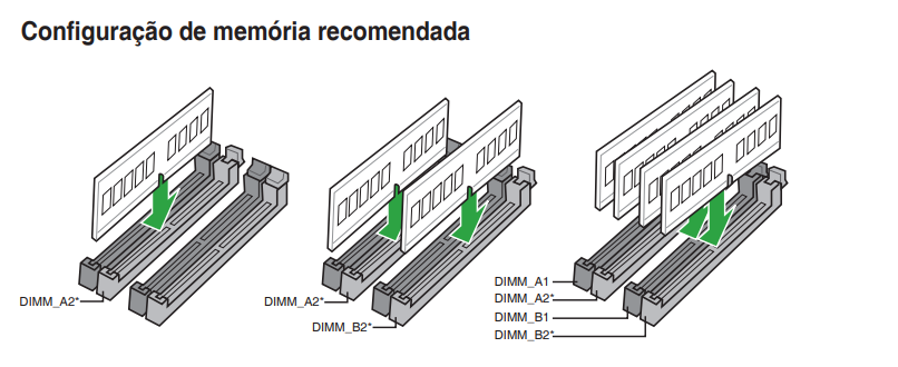

Estava com o mesmo problema. E segui sua dica. Mais tarde, já pensando em pedir pra trocar a placa é que identifiquei no manual da placa instruções para melhor uso das memórias. Combinando A2 com B2 funcionou.
A1 com B1 não está funcionando.
https://dlcdnets.asus.com/pub/ASUS/mb/SocketAM4/PRIME_B450M-GAMING_BR/BP14923_PRIME_B450M-GAMING_BR_UM_WEB.PDF

Montei ontem a minha setup (Ryzen 5 1600, Placa-Mãe Asus Prime B450M Gaming/BR, Memória Crucial Ballistix Sport LT, 16 GB (2X8), 2666MHz), e venho tido um problema com a RAM, também. Elas apenas funcionam nos slots B1 e B2. Se conectadas no A1 ou no A2, não dá vídeo. Tentei todas as combinações diferentes de RAM, sempre encontrando o mesmo resultado.
@pheduar Você deve conectar as memórias em slots de letras diferentes, mas de mesmo número. Exemplo: A1 x B1 ou A2 x B2. Em muitas placas mãe a indicação é que sejam instaladas no A2 x B2 como ilustrado pelo @Julio Lago Neto
Se você colocar nessa posição e o PC não der post, faça o reset de BIOS (com o PC desconectado da tomada) e tente novamente.
8 horas atrás, WOZ Dods disse:
Resetei a BIOS (dei um curto de dez segundos na CLRTC de dois pinos), posicionei no A2 e no B2, como recomenda a placa-mãe. Ainda assim não tive vídeo, apenas se conecto as RAMs no B1 e no B2. 😧
