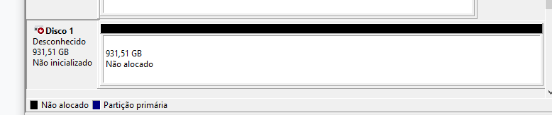

Estou com um problema há dias tenho um HD Seagate 1Tb que estava usando justamente para BACKUP dos meus arquivos, inicialmente ele começou a dar umas travadas e pra acessar os arquivos tinha que esperar e ter paciência com os travamentos. Depois a partição dele simplesmente sumiu nas unidades do "Meu Computador" mais na bios o HD é reconhecido, nas ferramentas administrativas do Windows no gerenciamento de discos mostra o HD e o seu tamanho mais diz que o espaço não esta alocado e nem consegue iniciar, quando tento fazer isso dá erro de dispositivo E/S (imagem em anexo).

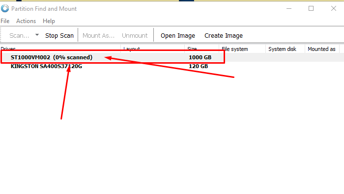

Usei o programa mais infelizmente assim como os outros que testei nenhum conseguiu escanear o HD quando se fala em Scan já fico desanimado. Simplesmente fica parado não sai do 0% não faz barulho de leitura, somente quando liga o PC pela primeira ou quando você retira e coloca o cabo de alimentação do HD ele faz um rápido barulhinho e somente isso nada mais depois.
É como se fosse algo que impede de iniciar a leitura. Já pensei em criar nova partição e depois tentar scanear mais se conseguir vai formatar. Sei o que fazer mais não.

Estou usando o Partition Find and Mount faz quase 10hs o PC ligado scaneando e está apenas em 7%, acho que vou deixar rolar pra ver
Depois de muitas tentativas tentando escanear o HD sem precisar criar uma nova partição vejo que não tem outro jeito a não ser criar uma nova partição e formatar e tentar escanear depois.
Passei os programas e passa horas pra aumentar 1% mesmo assim resolvi deixar certa de 3 dias estava em uns 18% quando o PC reiniciou e assim iria começar tudo do zero.

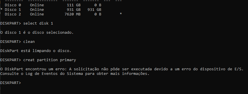

É amigos tentei de tudo mesmo dias e horas pesquisando sobre o assunto tentando todo tipo de programa, até que resolvi usar o DISKPART pra criar uma nova partição e formatar, também não consegui aparece o erro de dispositivo de E/S.
Agora tentar levar o HD para alguma assistência técnica que mexa com conserto de HD.
