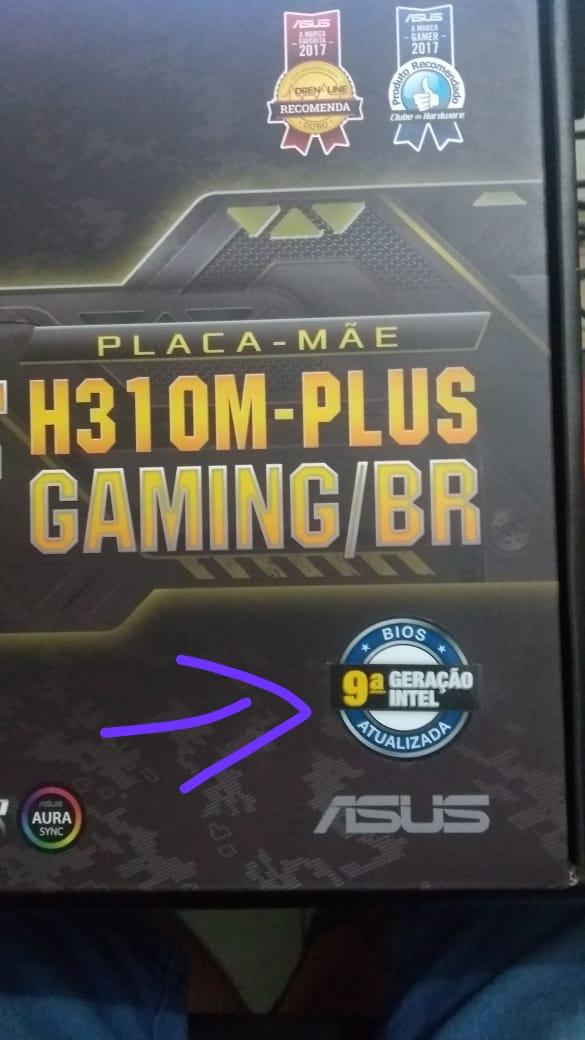

@WOZ Dods Só mais uma pequena duvida antes de fazer o Reset.
Essa placa-mãe teve a BIOS atualizada para poder reconhecer e funcionar com processadores de 9ª geração.
Se eu fizer esse Reset, tem algum risco de não reconhecer mais o Processador?
Desculpa se tiver perguntando besteira é que sou leigo no assunto. rsrsr

O update é necessário para que a placa-mãe tenha em sua BIOS as definições de novos processadores (nesse caso). O reset da BIOS diz respeito apenas às configurações feitas pelo usuário.
Não há qualquer risco de parar de reconhecer o processador. O que você precisa ter em mente é que as definicoes de tipo de interface de armazenamento (IDE, AHCI, RAID) deverão ser redefinidas após o reset, bem como definições de disco de boot.
