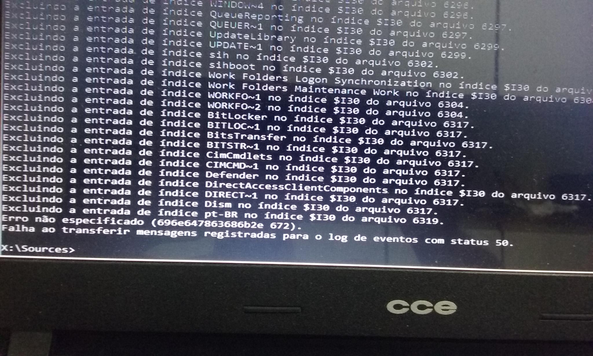

concluiu e ficou a seguinte mensagem:
erro não especificado (696e647863686b2e 672)
Falha ao transferir mensagens registradas para o Log de eventos com status 50.
como mostra o anexo abaixo.1027857188_20190920_0102591.thumb.jpg.a42a7da05988a370de8261075bffbbb1.jpg
@mick 07, olha o resultado dos testes.
será que ainda há algo que possa fazer?
