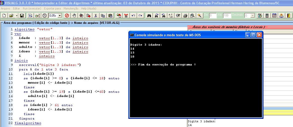

@Wicos    creio que seja o seu compilador que esteja bugado ,  aqui no visualG 3.0.7.0  está funcionando normal , não apresentou nenhum erro .

9 horas atrás, devair1010 disse:
Agradeço devair1010 de coração pela presteza em responder.
Realmente está "bugado", baixei novamente e instalei no "C:", como recomenda o autor. Funcionando perfeitamente.

   fimPara
   escreval("")
      escreva ("Idosos : ")
   para i de 1 ate ci faca
      escreva (idoso[i], ",")
   fimPara
   escreval("")
   escreval("")
Obs.: o ci tem quer alterado de real para inteiro.
Vai sair algo assim:
IDADES SEPARAS POR FAIXAS ETÁRIAS
Menores:  10, 0, 0,
Adultos:  0, 40, 0,
Idosos :  0, 0, 70,
Perceba que está imprimindo cada um das posições de cada um dos vetores, mas deveria imprimir "apenas o que foram cadastrados". Para resolver, uma forma seria verificar o que está "preenchido com uma idade" ou não, ou seja: dentro de cada para, colocaria uma se verificando se o valor é diferente de 0. Se for, imprimir o valor. Desta forma, só vai imprimir os valores diferentes de 0, ou seja: com idades. Entende? mas... o 0 também é uma idade. Logo, essa solução não serve. Uma forma de contornar seria inicializar os vetores com idades "inválidas", por exemplo inserindo um -1 cada posição. Aí mudaria os se para verificar se é diferente de -1... Aí vai funcionar!
Outra forma mais elegante, seria... em vez de cadastrar a idade na posição i, iria cadastrar na posição que é igual a quantidade dessa faixa de idade. Como assim? ao encontrar uma idade de uma faixa, por exemplo, adulto, atualizaria a "quantidade de adultos" (a variável ca) e armazenaria essa idade na posição ca do vetor. Algo como:
         adulto[ca] <- idade[i]
Pronto! Aí cada vetor será preenchido em sequência própria. Na hora de exibir os dados desse vetor, faria algo assim:
   escreva ("Adultos: ")
   para i de 1 ate ca faca
      escreva (adulto[i], ",")
   fimPara
   escreval("")
Da posição 1 até o total de idades dessa faixa :). O mesmo para as outras faixas.
Tenta ajustar aí...
