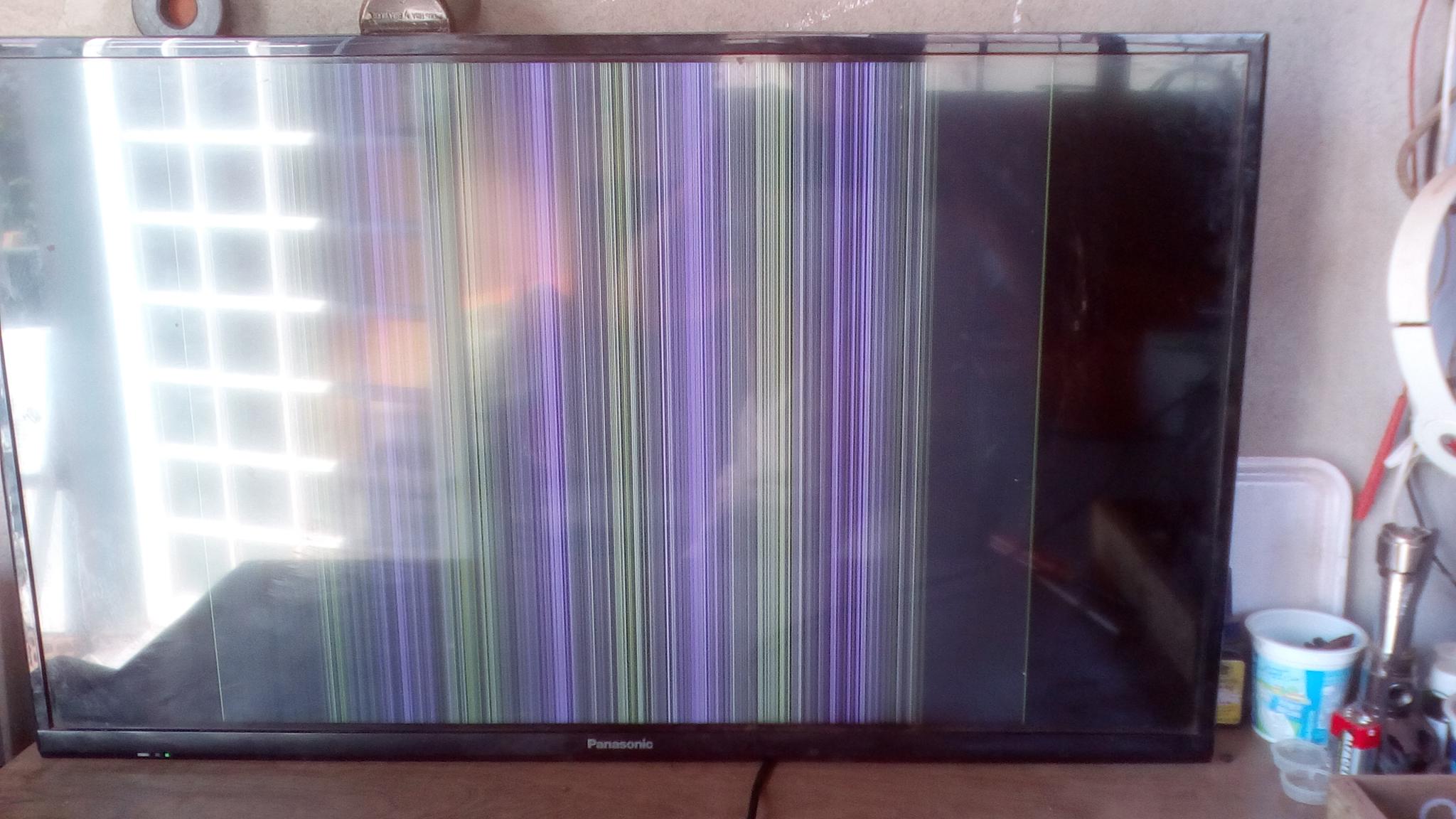

Panasonic TC-32A400--chassis-km25 com riscos (foto)

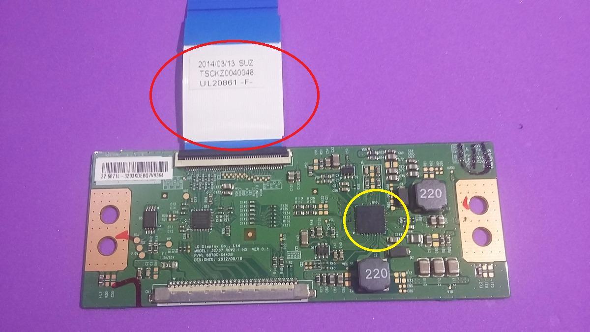

O IC da Tcon marcado em amarelo,  esquenta em 10 segundos a ponto de queimar o dedo e se retirar o flat que
vai para a placa do display,  aí para de esquentar.
As tensões presentes nesse flat que alimentam a tela caem menos da metade  com o flat conectado e se  desconectar, as tensões sobem.
Medí todos os capacitores smd da placa comprida ligada a tela e não tem nenhum em curto.
Tentei também isolar algumas trilhas com durex,  mas daí até as faixas somem e de nenhum modo aparece nem um pedaço de imagem.
Tô em dúvida:  Tcon ou display?
abs

recapitulando,
Não é o flat que está aquecendo.  é aquele IC smd que  na foto fiz um circulo amarelo nele.
aquele cabo flat que marquei com um circulo vermelho,  liga a TCon no display,  aí fica assim:
display conectado >     IC aquece  e as tensões que vão ao display caem menos da metade
display desconectado  > IC  trabalha fria com as tensões aparentemente normais
A tensão de 12V que vem da PCI principal e que alimenta o IC que esquenta,   essa não baixa.
abs
