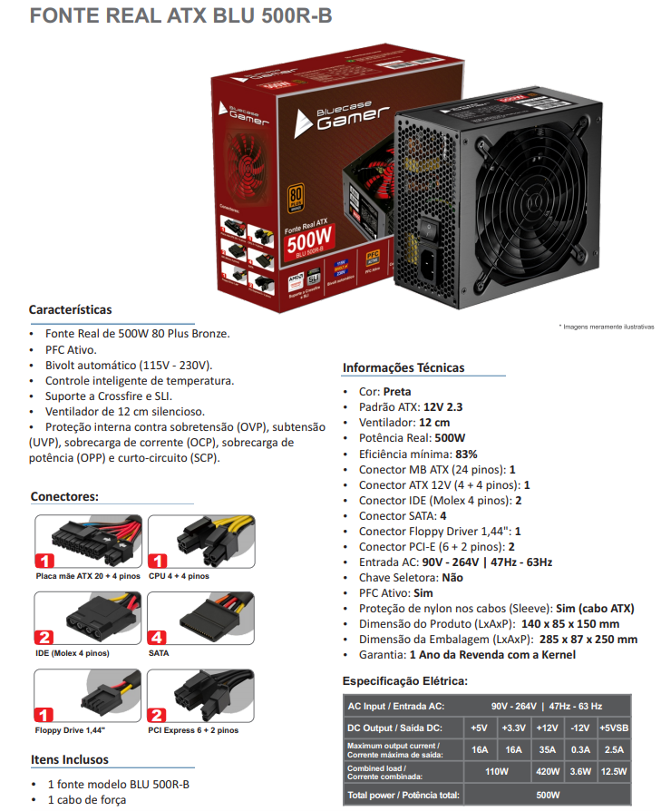

Ola pessoal, sou novo aqui e eu estou precisando de uma fonte nova, mas nao entendo nada sobre fontes, achei uma por um preço bom, mas nao sei se a qualidade é boa, vi alguns videos falando que a qualidade é ruim, entao nao sei, me ajudem a ao menos saber identificar a qualidade de uma fonte. Abaixo as especificaçoes do produto.
@Alzionnord A fonte citada é ruim, se viu falar que é ruim então nem perda de tempo de comprar.
Marcas de fontes boas:
Cosair, EVGA, Pcyes electro v2, Thermaltake e XFX.
Indique sua configuração completa e seu orçamento para ser indicado uma fonte boa.
Entenda, se seu bolso não paga uma fonte boa, então não pode comprar uma fonte ruim, pois o gasto é maior depois.

Cara apenas ver na internet q a fonte é ruim n serve, quero saber o porque ela é ruim p poder comprar uma boa.
@Alzionnord A marca já tem fama de vender fonte bomba, fazia fonte que entregava menos do rotulado, vinha com chave seletora e ainda condenava o pc.
Como a marca já tem essa fama é bom evitar.
Além disso, pega a linha de 12V e faz multiplicação pelo numero que está na corrente da mesma linha pra ver.
Essa fonte diz ser de 500W, mas o cabeamento não bate, uma fonte de 500W vem uns 5 conectores molex e 6 sata.
Além disso, nenhuma fonte boa vem com cabo de alimentação, a não ser as topo de lina, fora que nenhuma aplica o termo "Real" e "Bivolt" nem no site do próprio fabricante.
A Bluecase tem enorme fama em produtos ruins, no quesito fontes.. Bluecase e Gamemax.. Eles realmente tinham um portfólio de fontes pra lá de meia-boca.. Ultimamente, PARECE que vem fazendo fontes passáveis.. E com "passáveis" digo minimamente decentes, que não põe um PC em risco..
Se ela é boa mesmo, só com testes especializados.. Essa fonte realmente passou no 80 Plus (report AQUI).. Mas, como o 80 Plus não serve de referência pra nada, ainda estamos no escuro..
Não jogar 3, 4mil reais de investimento num PC, com uma fonte de qualidade duvidosa, parece bom motivo.. A não ser que queira pagar pra ser Beta Tester..
Pergunta: ela é MUITO mais barata que essa AQUI?? Pois essa sabemos da qualidade dela..

Essa bombinha da bluecase sai a 198,90 na kabum, na verdade eu diria que sai a uns 650 né, afinal fonte ruim leva o pc junto no primeiro surto de tensão.
Teste de fonte bluecase no Youtube tem um antigo onde a fonte já dizia ter pfc ativo e ser de 500W, a fonte falhou no teste, entregou só 292W.
