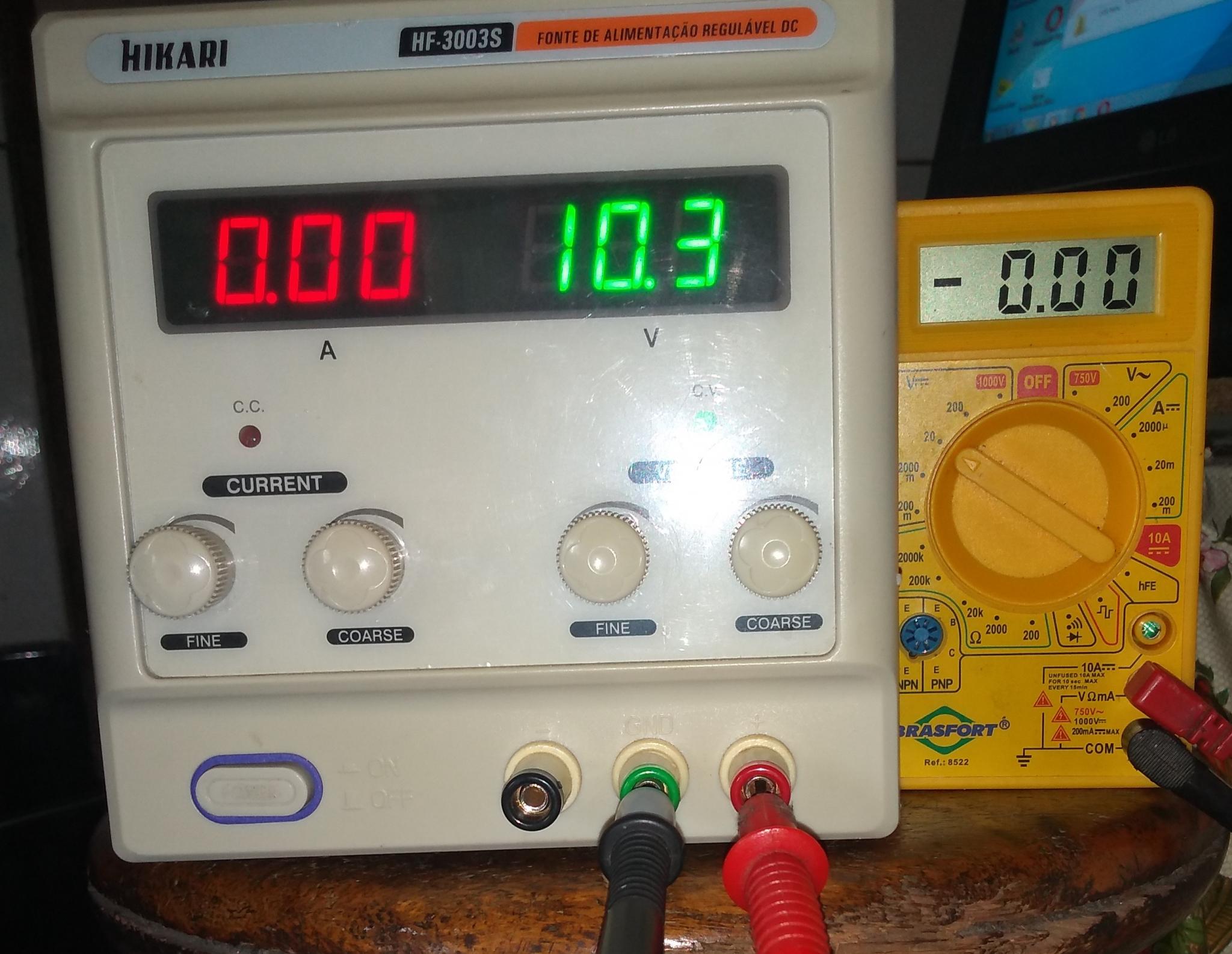

Bom dia a todos!
Estou com uma fonte assimetrica guardada a anos e agora resolvi usá la apenas para teste num projeto de um amplificador de audio que usa fonte simetrica e então aprendi com os mais experientes que essa minha fonte não serve pra isso pelo fato de ser assimetrica e pelo que entendi o borne "GND" não tem nenhuma utilidade por não encontrar nenhuma explicação ou forma de uso desse borne.
Agora recorro novamente a vocês e pergunto:
-Podem me passar num exemplo uma forma de uso desse equipamento utilizando esse borne verde "GND", ja que ele se encontra naquela posição entre o borne vermelho(+) e o preto(-) ?
O verde deve estar simplesmente conectado ao terra da rede, o 3º pino do plug. Caso possua, também pode estar conectado ao chassi metálico da fonte. Ou seja, não tem conexão-relação direta com a saída.
