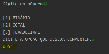

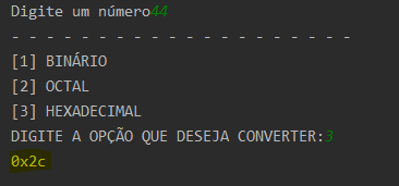

Fala Galera, Boa noite!
To com um exercicio, para mostrar  um número int  para  binário,octal e o hexa
Eu não me aprofundei sobre o assunto, mas vi como são chegadas as respostas as formulas, sei que acho difícil expressar isso em algoritmo com operadores aritméticos, ainda mas que eu não sei o que exatamente são. E dei uma pesquisa dentro do python, e achei os comandos!
Em partes estão certo. Eu entrei em sites de conversões para confirmar.
porém, o site das conversoes mostra um número inteiro, e  o meu print aparece com letras "e","b" e para o Hexa ta aparecendo 0x"o resultado"
Segue o código
n = int(input('Digite um número'))
print('- - - - '* 5)
print('[1] BINÁRIO')
print('[2] OCTAL')
print('[3] HEXADECIMAL')
pgnt = str(input('DIGITE A OPÇÃO QUE DESEJA CONVERTER:'))
if pgnt == '1':
    bean = str(bin(n))
    print(bean)
elif pgnt == '2':
    lol = str(oct(n))
    print(lol)
elif pgnt == '3':
    xq = str(hex(n))
    print(xq)

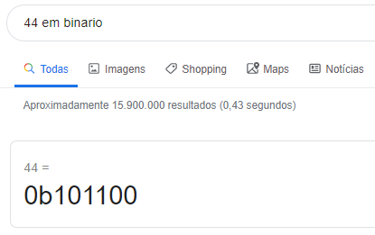

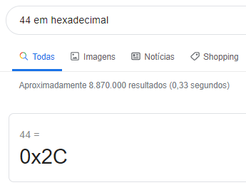

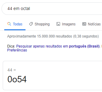

2 minutos atrás, Lemao_code_man disse:
Olha que beleza, é que eu pensei que ele saísse exatamente igual ao desse site
https://clevert.com.br/t/pt-br/base-convert
sem letras.
Mas de qualquer formar, o google está dizendo!
Obrigado!

Você pode fazer o seguinte:
bean = str(bin(n)).replace("0b","")
lol = str(oct(n)).replace("0o","")
xq = str(hex(n)).replace("0x","") -> Neste caso, se você quiser que as letras saiam em maiúsculas ainda pode fazer:
                                                       xq = str(hex(n)).replace("0x","").upper()
@Lemao_code_man esse site está mostrando a resposta que seria escrita.
mesmo você conseguindo fazer, nunca faça um programa sem entender que sistema você está criando! as letras ao lado representam seu tipo de objeto, respectivamente "x" representa hexa, "o" representa octa, e assim por adiante.
porque disso? pense que seu pc deve reconhecer os itens que você está criando, você não está criando um texto ou inteiro para você entender e sim um objeto do tipo hexadecinal, octal,etc.
pergunte ao python que tipo de classe é usando type(variavel_aqui) e ele responde.
