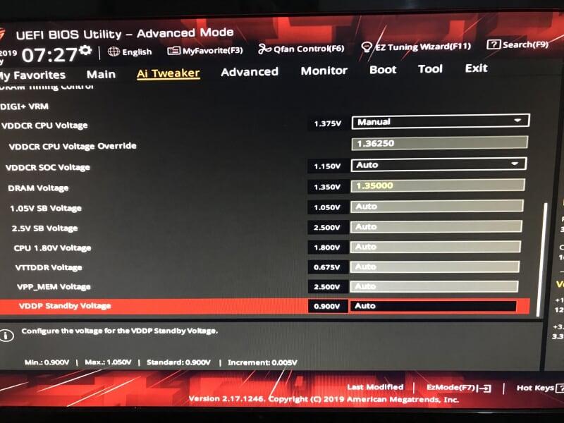

Fala galera, estou em um dilema com meu 2700x, sempre usei ele a 4.0Ghz e 1.26V, só que resolvi subir pra 4.1Ghz ou além e então veio os problemas, para testar estabilidade do processador eu usava o Cinebench R15, setei a 4.1Ghz e 1.32V e não apresentou problemas , joguei BF5 tudo beleza, então resolvi também baixar o Cinebench R20, e com essa tensão ele apresenta problemas já no começo do teste, então fui subindo até chegar em 4.1Ghz e 1.37V e não apresentou problemas mais.
Porém acho a tensão um pco alta pra apenas 4.1Ghz, ou e normal ? E porque se comporta de um jeito no R15 e de outro no R20.

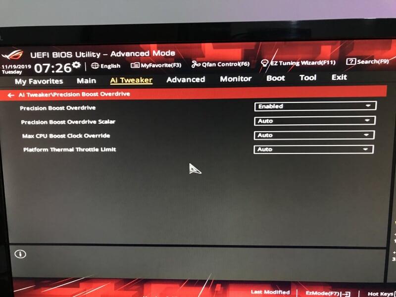

Preciso fazer algo no meu overclock pra melhorar ? Além de subir o GHZ e a tensão ? Eu deixo o Performance Enhancer em "AUTO" e o Precision Boost Overdrive em "Enable", fora isso não fiz mais nenhuma mudança.

Dois CPUs do mesmo modelo apresentarão performance e capacidade de overclock diferentes. Então não fique intrigado se alguém consegue [email protected] e você não. A técnica de over é esta mesmo. Subir o clock até não ter estabilidade e depois subir a tensão para ter estabilidade novamente. Realmente, a tensão que você está usando está alta. Monitore bem as temperaturas.
Quanto a diferença entre as versões, natural. Usam métodos de medição diferentes. Mas se você teve estabilidade jogando, este é o teste principal. Os benchs sintéticos aplicam instruções de estresse que nem sempre ocorrem na utilização real do equipamento.
O melhor teste que você pode fazer é jogando... baixe a tensão e veja a estabilidade em jogo. Baixe pra 1.3... depois 1.28... até perder a estabilidade. Ai volte pra tensão exatamente acima quando tinha estabilidade.

@Kleber Peters Então , estou dia todo jogando BF5  a 4.1Ghz com 1.32V, e aparentemente está estável, deu uma ou duas congeladas de tela de 1s, mas creio que não acontecera mais.

Permita-me discordar. O teste definitivo de estabilidade é a utilização do equipamento. Testes sintéticos estressam o equipamento em condições que, em 90% dos casos, jamais serão atingidas na utilização normal. Então, se, por exemplo, jogando com 1.28 ele tem estabilidade, por que deixar em 1.32 só pra atender ao Cinebench?
@Kleber Peters Tive que subir pra 1.33 a 4.1Ghz, Pc reinicio 2 vezes jogando BF5, e agora ta estavel.

E em questão do Precision Bosst Overdrive e o performance enhancer , e valido deixar ele em Enable ? Ou Auto ou Disable ? Qual e meu ganho com ele habilidado, pois testei das 3 formas, e a pontuação no R15 e sempre a mesma praticamente.
Não fará diferença, pois você já está operando em OC. O PBO faz subir automaticamente a frequência dos núcleos em caso de necessidade de processamento maior. Como isto já está ocorrendo, não faz diferença. Caso você volte o conjunto para a frequência padrão, convém deixá-lo ativado.
