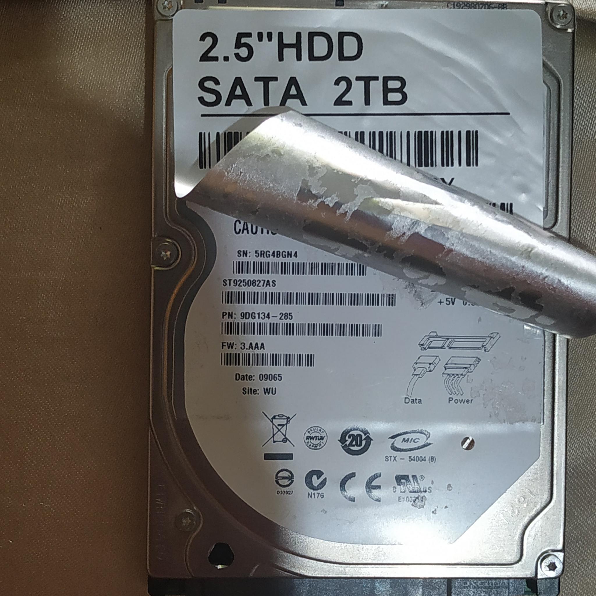

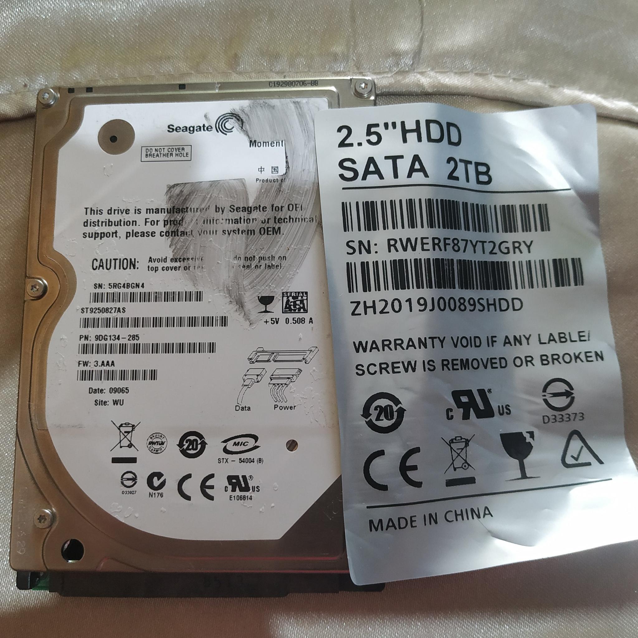

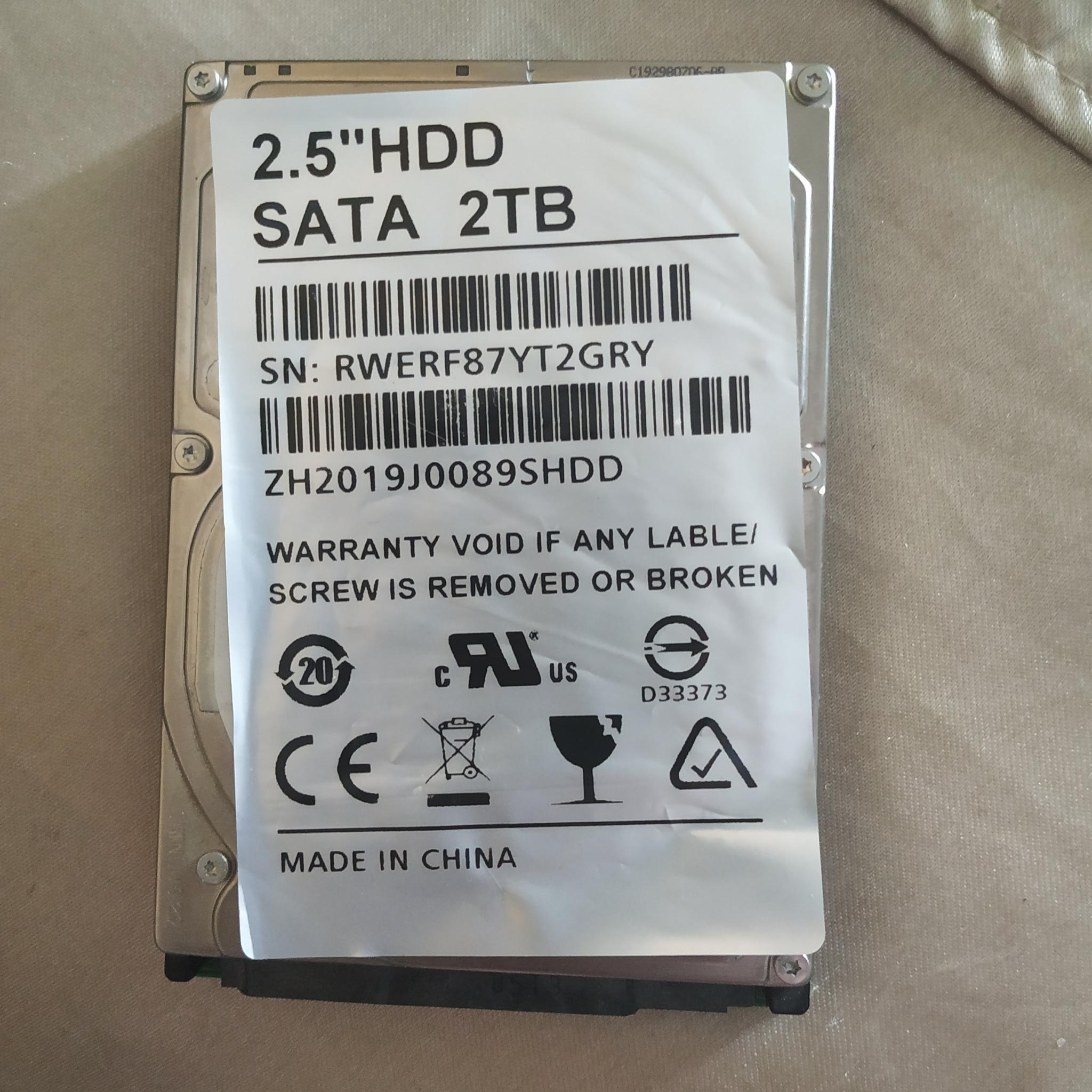

Comprei um HD de 2T no site da wish recebi um HD de 2T falsificado reclamei e a wish me deu Reembolso, mas o HD ficou comigo, bom no intuito de aproveitar o HD vi que pela especificação do HD  ele é um HD de 250gb tem como restaurar o espaço original desse HD alguém pode me ajudar desde já agradecendo .
@Claudio Peixoto Mentronix ola.  Se o disco mostra 2tb e não possui. O farsante alterou a firmware do HD para ele mostrar uma capacidade maior do que ele realmente tem. pela imagem da pra ver que um hd seagate, e provavelmente de 1tb, você teria de restaurar a firmware do hd ou troca a placa logica dele.
58 minutos atrás, ederlap disse:
Eu fiz um teste e constatei que o HD tem de espaço real 250gb está SÃO as especificações do HD
Seagate Momentos, 5400.4, ST9250827AS HD - 250 GB - SATA. - 300 SERIE SPECS
