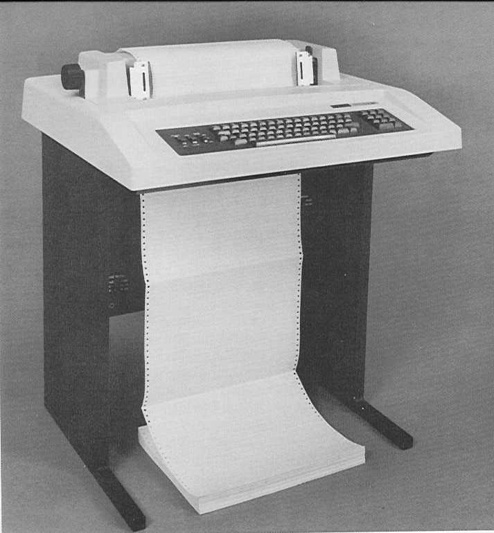

Pois é, havia e era mais comum do que é hoje. Hoje uma expressão virou de uso comum: "imprimir" virou mostrar algo na tela, e imprimir de fato desapareceu, como se as impressoras não existissem mais. Basta perguntar a algum "moderno programador" para que serve o caracter form-feed, ASCII 12 e vai ver a distância entre eles e os velhos tempos em que control-p imprimia o conteúdo da tela. NA IMPRESSORA. E o FF pula para a próxima página na impressora e então tinha que ter alguém atento --- se chamavam operadores na época e era uma profissão --- porque se um programa começasse a imprimir lixo na impressora e tivesse muitos desses FF uma caixa de papel ia parar do lado errado da impressora em um instantinho :D
Nos anos 70 a saída de um programa de computador era quase que sempre a impressora. E claro que era muito importante alinhar texto, centralizar os relatórios e preparar as tabelas. A gente até comprava formulários --- sim, papel --- específicos para isso, na verdade. E as impressoras em geral imprimiam linhas de 132 colunas, e a maioria não tinha letras minúsculas. Outro tamanho comum era de 80 colunas e que passou a ser usado também quando começaram a surgir os terminais, já nos anos 80 eu diria.
As páginas tinham sempre 66 linhas, em alguns casos 88. Veja por exemplo a impressora mãe de todas, a  IBM 1403 Line Printer e vai ver do que estou falando. A folha de papel via de regra tinha 11 polegadas de altura e como se usavam 6 ou raramente 8 linhas por polegada aí está o número de linhas por página. E o papel era o formulário contínuo pre-picotado e de boa qualidade porque as impressoras eram muito rápidas e meio estúpidas na hora de puxar o papel. 600 a 1100 linhas por minuto era um número comum. E como o nome já diz elas imprimiam uma linha inteira de cada vez.

Não seria justo não lembrar que os terminais do Linux se chamam tty por causa dos terminais, TeleTYpe. E o DEC LA36 seria um exemplo perfeito, provavelmente um dos que Dennis Ritchie usou no DEC PDP-8 e depois PDP-11 que usou para desenvolver a linguagem C e o próprio Unix dos '70 em diante. Veja um aí com o formulário de 132 colunas. Usei muito esse.
Ele treinava você a se sentar com cuidado para não pisar no papel e rasgar tudo e ficar todo mundo zoando você enquanto ajustava tudo de novo.
la36.thumb.jpg.333885a82331610930c029433991dbd9.jpgIBM-3278.png.1ce098c9a95fefa353b2884bf9b184ca.png

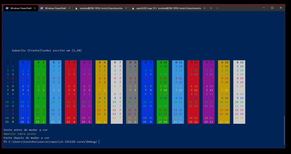

Porque importa o novo terminal?
Em especial porque ele é muito, muito mais rápido. Porque? Porque usa novas tecnologias, DirectX como nos games, e a janela da console é processada pela placa de vídeo --- GPU --- e não mais pelas funções do Windows. E trata Unicode nativamente para processar caracteres em qualquer idioma, muito além do super chato suporte aos caracteres acentuados que se tem hoje com as modestas code pages. Bem como emojis e coisas assim. E tabs.
E é compatível com o modo de programação do Unix, de modo que os programas para console do Unix agora podem rodar no Windows.
Diretamente.
Foi escrito em C++ e o código fonte está disponível em https://github.com/microsoft/terminal. Sim, o código do Terminal do Windows é agora de domínio público. O código atual. E o WSL --- sistema que roda Linux no Windows --- também está disponível de graça para rodar no Windows. Na loja do Windows você pode baixar por exemplo Ubuntu 18 e SUSE 15 de graça. E entra em uns 5 segundos ou menos em um computador comum, sem mexer no Windows 10. Sem dual boot, sem máquina virtual, sem grub...
Exemplo
Veja o novo terminal no Windows 10 rodando aquele gabarito que eu postei outro dia com o programa que escrevi para mostrar as combinações de cores da console, mais uma aba com o Ubuntu 18 e outra com o SUSE Linux 15 e ,mais uma console...

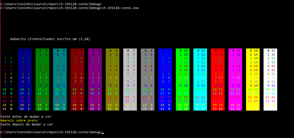

text_color e as cores
como você vê em todo canto nesses forums parece haver uma tendência em manter viva essa função text_color() ou mesmo ressuscitar a mesma na forma de text_color_2() e é uma função besta que você chama com a cor das letras e a cor de fundo que quer usar e ela tem efeito imediato. De onde vem isso? Agora você já sabe: é o valor de wAttributes naquela estrutura info.
Postei um programa que gera um gabarito para esses valores e que você pode copiar. Não sei agora  o tópico mas é só pesquisar no forum o que eu postei nos últimos dias. De todo modo eis as constantes que importam, e uma própria text_color_2() mais resumida que eu escrevi

por exemplo usando isso:
textcolor_2( _vermelho_claro_, _amarelo_ );
Acontece o esperado e passa a escrever em vermelho claro em fundo amarelo.
Eis o gabarito de que falei. Pode usar os números direto nessa função depois de escolher no gabarito.
Isso quer dizer que pode escrever em seu programa
textcolor_2( 12,7); para usar vermelho em fundo cinza como está aí acima

Isso não deveria ter diferença em Windows. Como sabe eu postei uma tela do resultado.

Como eu já disse aqui sobre esses programas, é muito melhor usar o novo terminal do windows, que é mais confiável e usa a aceleração da placa de vídeo
