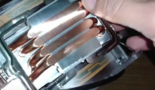

eu n vou arriscar na acetona n, eu vou comprar esse alcool amanha, mas uma dúvida eu posso passar no chip? e onde a pasta termica fica? tipo na minha rx tem um igual a esse, ai eu posso limpar ali também?? image.png.1269c08c22e1dc9d386f950815b58327.png
