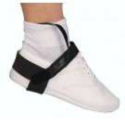

Não é o mesmo caso das calcanheiras antiestáticas que sim fazem o contato de seu corpo com o piso mesmo que estejas de tênis ou outro qualquer calçado que impeça o contato de seu corpo com o piso (claro, piso frio)
Calcanheira antiestática
São feitas de borracha condutiva e por isso emulam que estejas de pés descalço, em contato com o piso frio (que dissipa a eletricidade estática não deixando que ela se acumule em seu corpo). Elas incorporam também, em série um resistor de alto valor que evita que você venha a tomar choque se inadvertidamente tocar em um fio fase, contra o solo..
