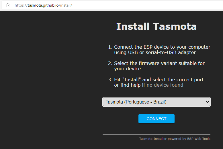

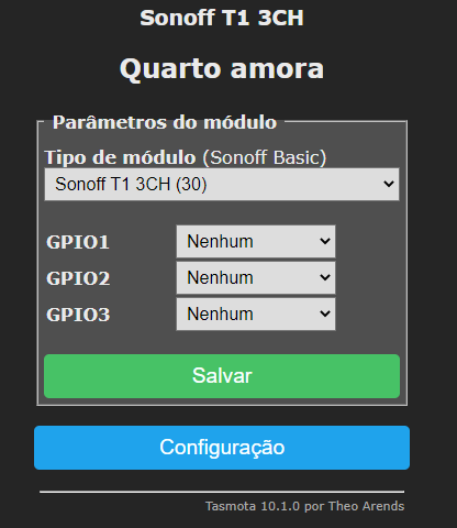

Feito isso a placa entrada em modo de instalação, você irá acessar o site  https://tasmota.github.io/install, selecione a opcao tasmota brazil, ele vai pedir pra você selecionar a pota que esta conectado o usb e prossiga com a instalação. Após a instalação retire o usb do computador e coloque novamente. Feito isso irá aparecer uma rede wifi com nome de "Tasmota" para voce conectar, conecte a esta rede e após conectar abrirá uma pagina na internet do tasmota, nesta página irá pedir para você colocar o seu usuario wifi e senha. Feito isso você pode desconectar da rede tasmota e voltar ao seu wifi, pegue as informações de acesso para entrar no seu roteador e em rede local localize nas configurações qual IP o sonoff pegou. Digite este IP no navegador de internet e entrará no modo configuração do interruptor sonoff, nele você irá colocar qual módulo sonoff é se é 1,2 ou 3 teclas, etc. Irá alterar o nome de cada tecla(importante caso utilize alexa, a alexa irá localizar o interruptor atraves destes nomes.
Em configurar módulo, o meu de 3 teclas ficou assim, conforme imagem em anexo.

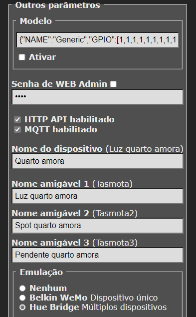

Em configurar outras opções(última imagem), vocês irão colocar os nomes dos interruptores e colocar a emulação Hue Bridge, caso tenha mais de uma tecla o interruptor, fazendo isso ao pesquisa pela alexa ou outro dispositivo, o aparelho estará sendo emulado como Philips Hue, você pesquisará na alexa o dispositivo como se fosse um Philips Hue, e ele irá aparecer.
