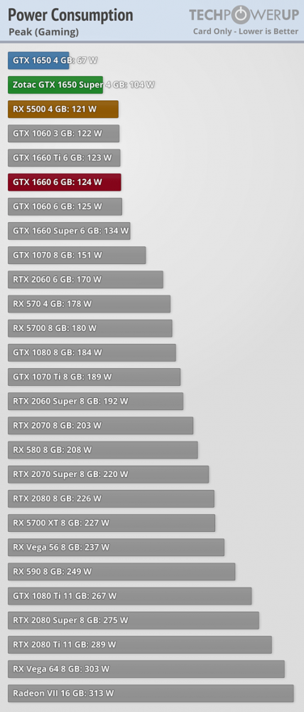

Essa placa de vídeo pede, no máximo dos máximos, coisa de 104 Watts. confira ai..
De modo que a fonte, embora não seja uma Brastemp, deve tocar sim essa sua config..
