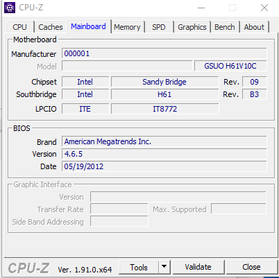

Qual a sua BIOS? A minha é a uma version 4.6.5 da American Megatrends Inc.
-Qual BIOS você tá usando?

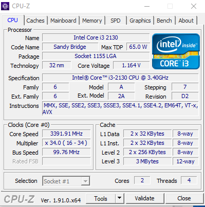

Eu queria pôr um Xeon e3-1245 v2, só que ele é um Ivy Bridge, e meu i3 2130 é sandy bridge, será que tem algum problema?
A minha está mostrando no CPU-Z a mesma versão da BIOS que você está usando, porém, com a data do ano de 2018. Acho que não tem nenhum problema. Faz o seguinte, assim que eu receber o Xeon 1240, testarei na minha placa-mãe e aí te falo por aqui. Se funcionar na minha, funcionará na sua também.
