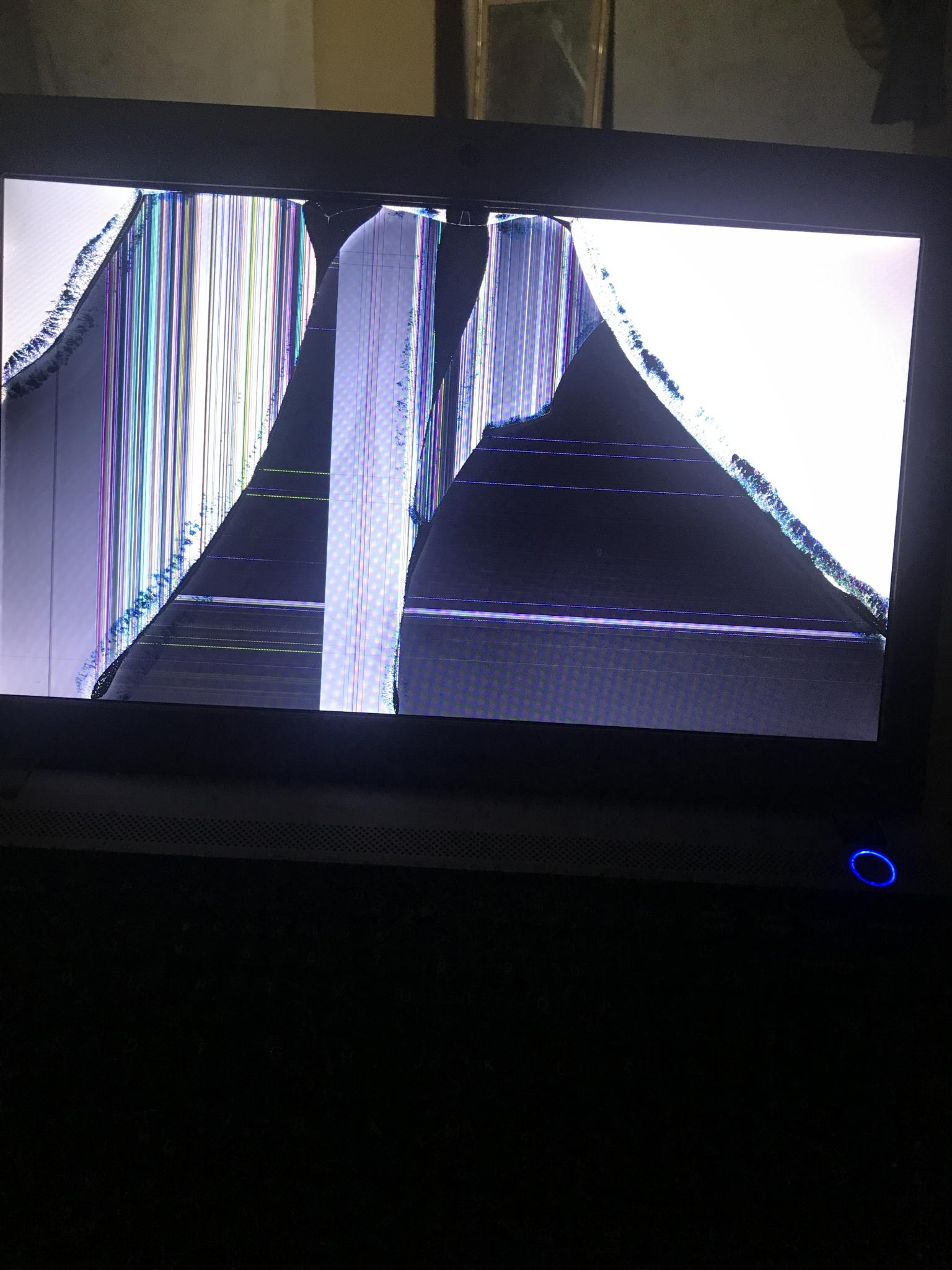

@Camila Pinheiro o meu notebook ficou com umas manchas e uns traços de quebra. Não teve jeito, tive que desmontar ele e jogar a tela e quase toda a carcaça fora, pois teclas também estavam quebradas.
As opções são:
1-Substituir a tela por uma nova e original.
2-Utilizar um cabo VGA ou HDMI na televisão(foi isso que eu fiz).
A tela quebrou, precisa trocar o LCD. Caso prefira fazer o serviço, basta desparafusar/desencaixar a moldura da tela, desparafusar o suporte do LCD em si e ver o código impresso na parte traseira e procurar no mercado livre uma similar. A troca é simples. Ou caso prefira, pode levar num profissional. Se não quiser trocar agora, pode ligar um cabo de  vídeo numa das saídas do notebook e conectar um monitor externo.
