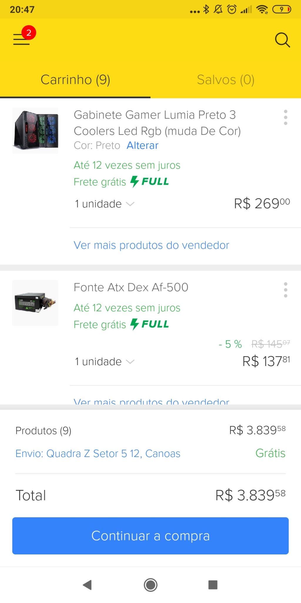

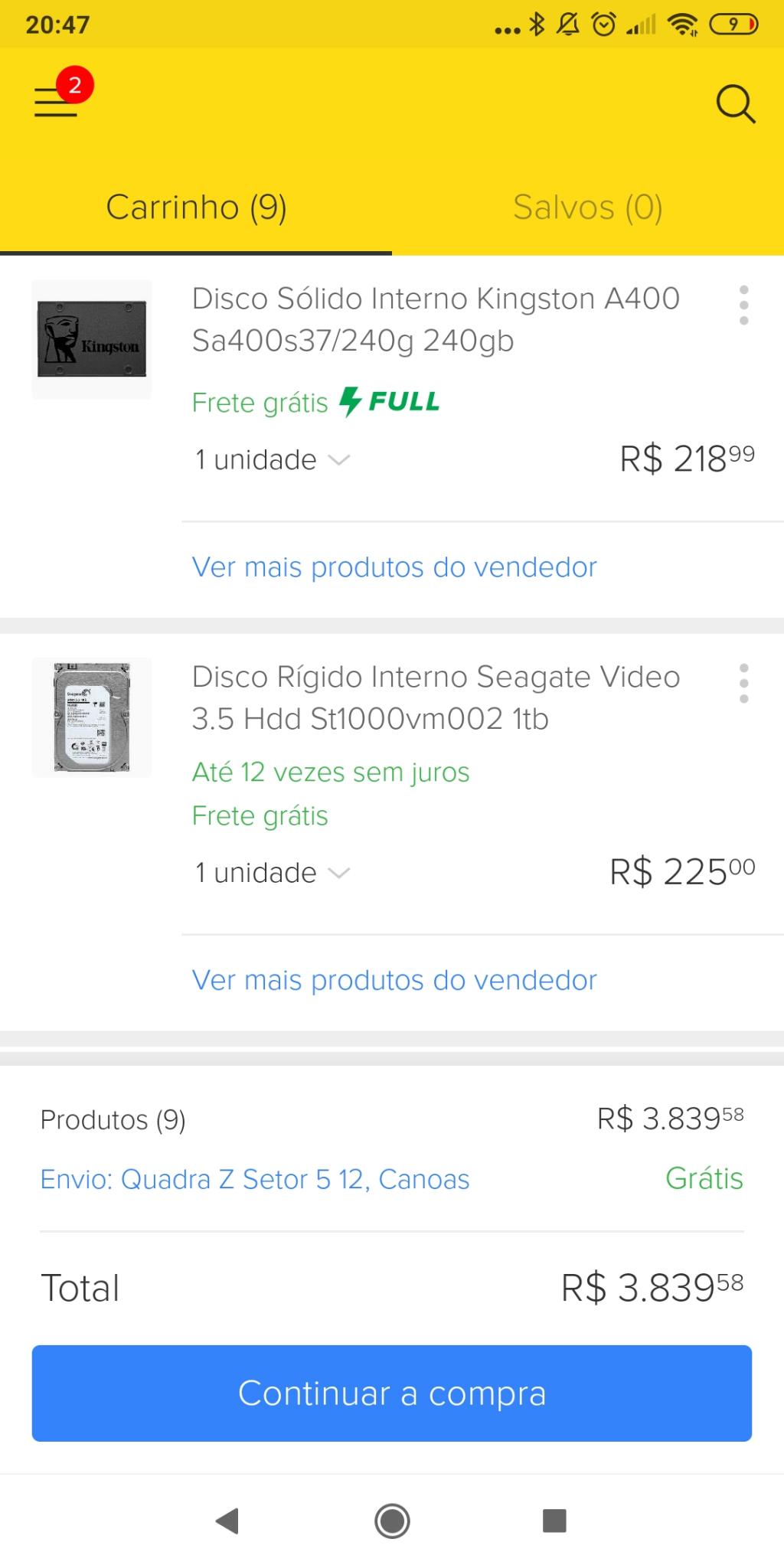

@Josué Rosa  Amigo, trabalho com edição de fotos, porém tenho quase certeza que esse pc que fiz dá conta de edição de vídeos 4K da GoPro!
Segue as configurações com preço se quiser ter uma base. Dá para alterar alguns componentes para baratear também!

21 horas atrás, Julio Marin disse:
O problema desse orçamento são os diferentes fretes que terá que pagar.
E esse gabinete não é mesmo a melhor escolha, além de ter que gastar com coolers, já que não acompanha nenhum.
O melhor gabinete, com qualidade e bom preço, é o Sharkoon TG5, que hoje custa 279,90. Grande, vem com 4 coolers, 4 usb frontais, filtros na fonte, no teto.
@Crixus Champion @arthur234234 Valeu amigos!!
Infelizmente já fiz a compra dos componentes, acabou que o gabinete ficou por ultimo e peguei correndo esse pelo preço.
Não usarei mais que 1 HDD de baia (o outro armazenamento vai ser SSD M2).
Será que terei problemas com temperatura mesmo com o s 6 fans? Ou algum outro problema com o gabinete?
Obrigado gente, abraços!

Não acredito que terá problemas de aquecimento. O gabinete suporta coolers pra todo lado, sendo 3 na frente, 2 no teto e 1 atrás, além de possuir layout moderno e muito adequado pelo que vi aqui nas imagens. Tem também entradas laterais de ar na tampa frontal e teto aberto para saída e circulação de ar, já que o ar quente, como é mais leve, sobe para o teto.
O layout é dos mais modernos que se usa em 2019/2020, embora alguns maiores e outros menores. Minha reclamação era quanto ao valor, já que vem sem coolers.
O Sharkoon TG5 tem exatamente o mesmo layout, só que é um pouco maior.
Lembrando que o padrão (não regra) que se instala os coolers é, os 3 na frente devem jogar o ar de fora para dentro do gabinete, já o do teto e o traseiro devem trabalhar como exaustor, jogando o ar de dentro do gabinete para fora.
@Crixus Champion Cara, muito obrigado! Fiquei SUPER encanado achando que tinha comprando uma porcaria de gabinete.
E o preço não foi dos melhoreeees mesmo, mas gostei do design dele sem muitos detalhes e o frete foi 20 reais (ainda dividi o frete com outro equipamento que comprei).
Ah... quanto ao resto dos itens, preciso me preocupar com algo ou está beleza? Eu fiz uma busca minuciosa em relação ao custo X benefício nessas últimas 3 semanas e infelizmente não achei nenhuma loja que tivesse tudo que eu precisasse e que ficasse mais barato que isso. Peguei todas as promoções e descontos que achei.
Abraços!

Quando vi seu orçamento no tópico pensei que fosse uma sugestão direta para o autor do tópico, só há pouco fiquei sabendo que é seu próprio orçamento.
Não possuo experiência com configuração para edição de vídeos e imagens, mas seu PC está fantástico, com placa-mãe forte, fonte de muita qualidade. O processador é um dos mais recomendados para toda obra e que desempenha tão bem quanto 2700x em multitarefas e de quebra é melhor em games.
Já sobre valores, eles sobem e descem diariamente. A B450 AORUS M por exemplo, estava 499 reais na terabyte, aí subiu para 599, voltou novamente para 499 e agora está novamente 599, e isso tudo no espaço de 4 dias. Outra que não tem hora para fazer promoções é a Kabum. Já a Pichau costuma fazer às sextas-feiras depois do expediente suas ofertas.
Só fiquei espantado com o número de fretes diferentes que terá que pagar, e espero que tenha verificado a procedência das de mais lojas, que são menos conhecidas por aqui.
Terabyte está com kits upgrade de bom valor como estes aqui, que serviriam bem para o autor do tópico, que cogita um i5 6/6. A B450 em questão não possui dissipador no vrm, o que não será problema se não fizer overclock. O valor está muito bom.
@Crixus Champion Muito obrigado!! E pode deixar amigo, verifiquei a procedência de todas as lojas e exigi nota fiscal e garantia em todas as peças.
Foram 4 fretes: InfoAtual, Combat, Kabum e Terabyte, que ficaram em torno de 80 reais ao todo. O MercadoLivre é frete grátis para ambas as peças.
Considerando que o PC todo vai sair uns 5 mil reais, o frete de 80 reais até que ficou no orçamento. Moro no interior de SP e pra cá geralmente o frete é mais em conta (17~22 reais).
Novamente obrigado pela ajuda! Abração.
