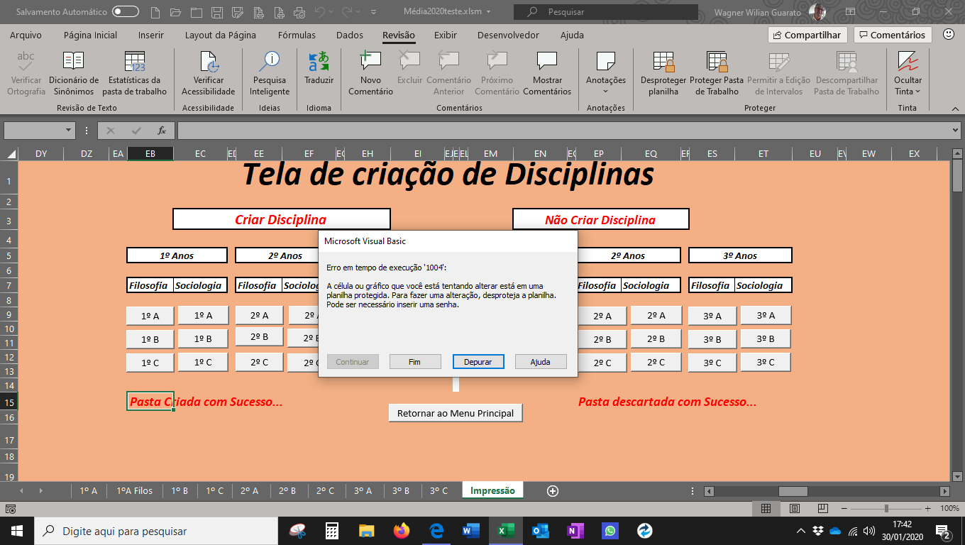

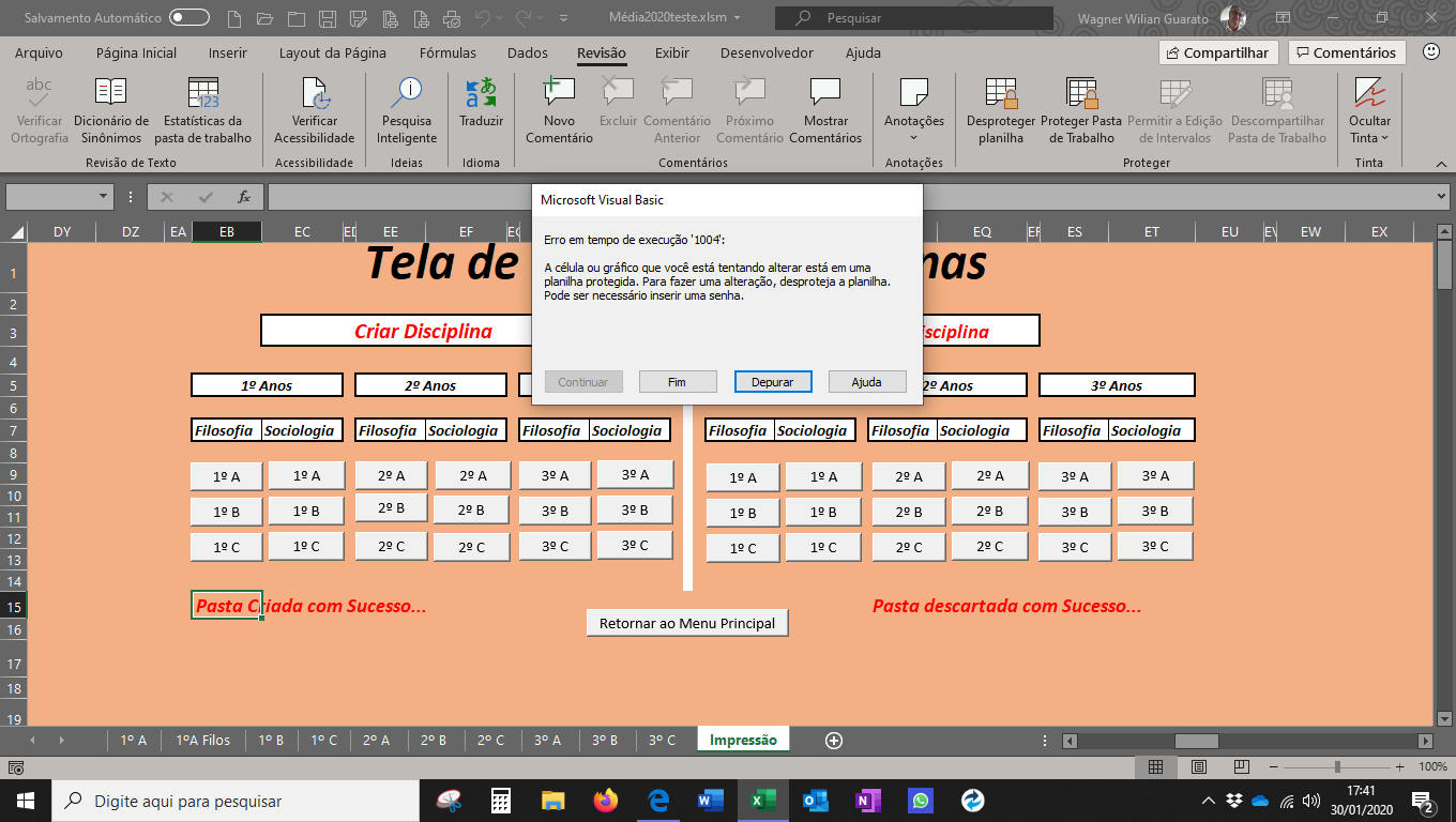

Criei uma planilha no Excel onde várias fórmulas estão vinculadas com outras, result5ados vinculados, transporte de valores vinculados. Em uma de minhas macros esta dando um erro conforme imagem abaixo, pois a planilha tem que ficar protegida pois, os usuários finais não sabem diferenciar  célula livre de célula com fórmula.
Como resolvo este problema?

Boa noite @Wagner Wilian Guarato
Este código colocado no inicio da tua Macro Desprotege a Planilha:
Sheets("Plan1").Unprotect " Tua Senha"
E este aqui colocado no final volta a proteger ( Antes do End Sub)
Sheets("Plan1").Protect "Tua Senha"
Substitua "Tua Senha" pela senha da tua planilha.
Se foi útil, clique em Curtir.
[]s
