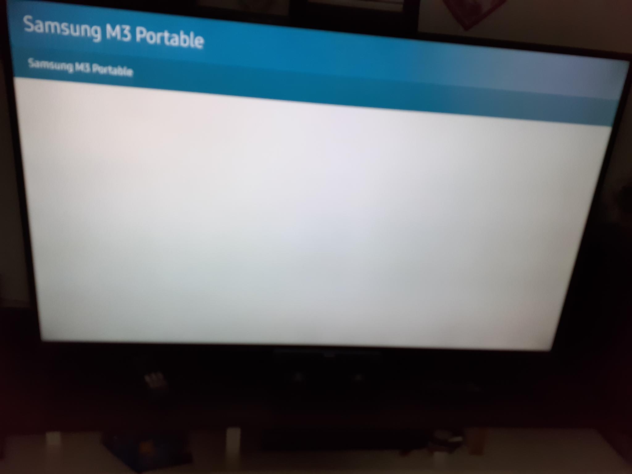

Tenho um HD externo Samsung de 1TB e ele é detectado na minha Tv Samsung, mas quando eu clico nele os arquivos não aparecem. Já conectei no Pc e nele os arquivos são exibidos normalmente. Já coloquei em uma outra Tv que era da marca Philco e funcionou normalmente tb. É nesse meu HD externo onde guardo meus filmes. O que pode ser isso? Tem solução?

Tenho o mesmo problema. Comprei um ADATA HC660 1TB. Coloquei musicas e videos, tudo certo no PC. Na TV ela reconhece o HD, abro ele, escolho pra ver videos/musicas/fotos e ela não detecta nenhum arquivo ! Como se ele estivesse vazio. Ele é NTFS mas não é esse o problema, visto que outro HD NTFS de 500gb funciona normal nela. Ja tentei fazer partição de 200gb e nada !

Galera consegui resolver, vi em um outro posto do site, o problema é a memória da TV que estava cheia, apaguei alguns aplicativos que não utilizava mais e voltou a apresentar as pastas com os arquivos.
