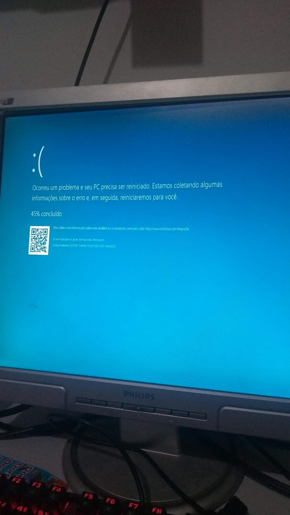

Boa tarde. Tenho um DESKTOP i5 4ª geração, 8gb DDR3 (2x 4gb), uma 750ti, uma fonte evga 430w, HD 1Tb.
Eu sei que essa configuração é capaz de rodar tranquilamente um CS:GO, Dota 2, Artifact (q tem o mesmo motor gráfico do CS se não me engano), enfim.
Sempre que abro esses jogos não demora muito mais que 30 min. e o pc dá a famigerada tela azul, ja procurei o código (SYSTEM THREAD EXCEPTION NOT HANDLED) e não tive respostas muito definidas,
nos fóruns da microsoft os caras falam tanto em memória ram quanto em hd, tenho medo de meter um ssd substituindo o HD e não adiantar. To apertado de grana (geral tá)
não to podendo sair testando muito.
O que vocês acham que pode ser? E mais, será que compensa trocar placa-mãe / ssd / processador / memória fazendo logo um upgrade? isso gastando numa faixa de 1300 reais.
Primeira vez que posto aqui, desculpe algum erro aí e obrigado pela paciência.

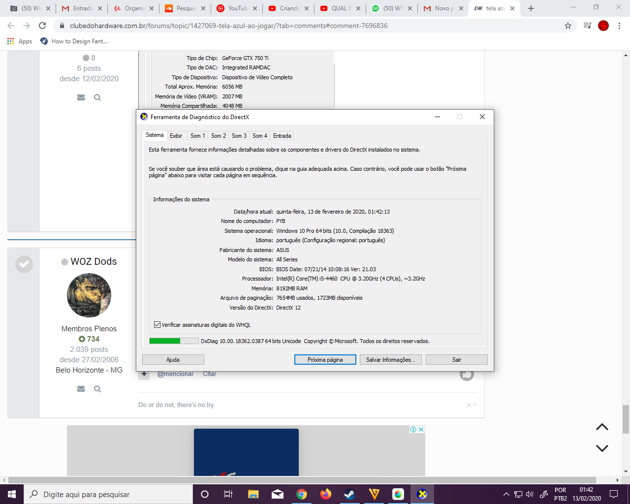

@Snagh Fonte?
adicionado 1 minuto depois
Se possível mostre a primeira tela do dxdiag tb
Seus drivers estão atualizados? Baixados direto do site do fabricante da placa-mãe e da placa de vídeo?
>> Eu só baixo da fabricante direto, mas vou verificar se estão atualizados.
@WOZ Dods Ainda não efetuei os testes, mas formatei há 1 mês mais ou menos, completamente, o teste do Hd como disse anteriormente, eu fiz antes de formatar, e não apresentou nenhum problema, o de memória na época eu não fiz porque não tinha nenhum pendrive disponível, mas vou efetuar hoje.
