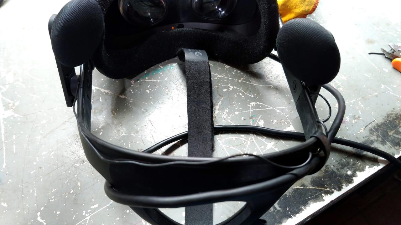

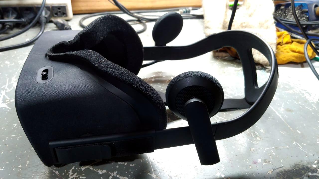

Como as alças laterais do Rift possuem uma regulagem por "mola", elas tem um movimento lateral, só que do lado esquerdo por conta do clip que segura o fio que conecta ao computador, esse movimento acaba sendo menor, e acabamos forçando o lado direito para que o headset possa ser encaixado na cabeça, forçar somente um lado faz com que o "fio" interno do fone se rompa, e de todos os relatos que pesquisei é o aterramento o primeiro a ser danificado.
Detalhe das alcas laterais.

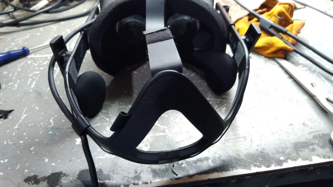

Com o Rift desconectado do computador, vamos remover os dois fones, para isto, basta com uma chave de fenda desparafusar o parafuso na parte interna do headset.
Fones removidos

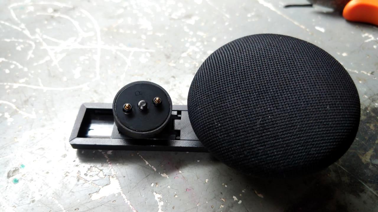

Descasque a as duas pontas do fio flexível e faça uma argola, e vá apertando, até ficar justo, não precisa ficar fixo, no conector da parte "de baixo" como na figura abaixo:
Conector que deve ser colocado o fio
Vamos fazer uma ponte entre os conectores inferiores da esquerda e da direita, para fixá-los basta recolocá-los segurando o fio "ponte" enquanto vamos parafusando a o fone no local, a própria pressão do parafuso mantém o fio no lugar.

Eu não tenho como fazer um vídeo, principalmente porque o meu CV1 nem está mais deste jeito, os dois lados pararam de funcionar de vez, e converti os fones deles para fones comum, ligado direto na placa de som. Este tutorial só serve se você estiver com problemas no lado direito do fone. Quando você desparafusa os fones da alça, eles possuem dois contatos um deles é o aterramento e na foto mostro acima mostro o lado correto do aterramento, o que se deve fazer neste caso, e com um fio bem fino, ligar o aterramento da lado esquerdo do fone, no aterramento do lado direito, o que na maioria dos casos resolve o problema do fone por algum tempo.
