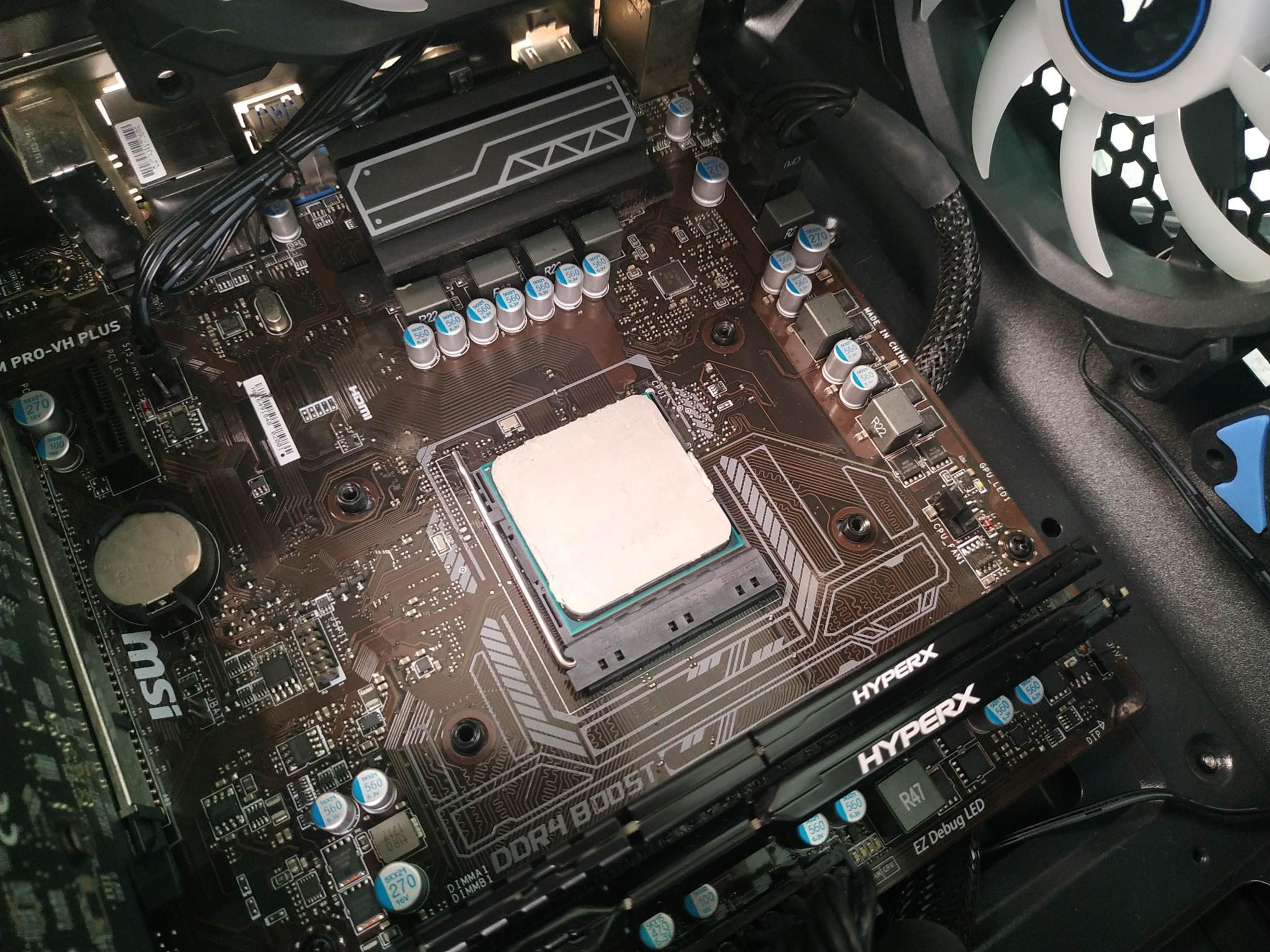

Eu vi esse vídeo, perceba que quando ele vai instalar o AMD, a placa tem o suporte para o encaixe, olha no 2:43.
Normalmente esse suporte vem com a placa, atualmente maioria das placas vem com esse suporte. Você ainda tem a caixa da sua placa-mãe? Veja se está guardada nela, caso não, é possível adquirir em lojas de informática.
E realmente tinha, estava no fundo da caixa (kkkk), coloquei ele e em seguida o aircooler que fixou liso.
A temperatura abaixou consideravelmente, nos jogos atingia 55 - 60º e fiz uns teste com o aircooler instalado, a temperatura ficou entre 40 - 47º, totalmente aceitável
