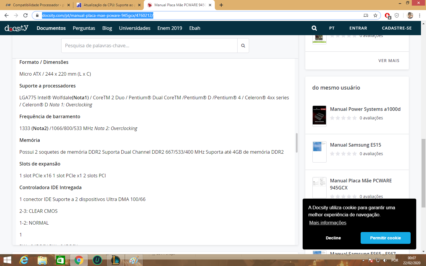

achei o manual da sua placa boy.
https://www.docsity.com/pt/manual-placa-mãe-pcware-945gcx/4760212/

ai eu recomedo subir so ate esse core 2 6600 porque as memorias sao 667 mhz e atrapalha usar a capacidade maxima do processador porque o clock mais alto aumenta fsb da memoria também

Obrigado irmão, vou verificar o manual.
Verifiquei o Core 2 6600 - TDP de 105w medo de fritar a placa. hehe
Mas com seus post e do outro colega consegui entender como funciona. Muito obrigado.
