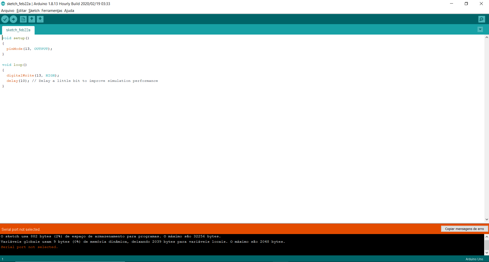

Estou começando a mexer no Arduino Uno para a realização de um projeto.
Estou começando fazendo uns testes simples, para aprender a mexer com a programação e tudo mais. So que, toda vez que tento fazer o upload do codigo no IDE para o arduino, aparece um erro de "Serial port not selected". Tentei então selecionar a placa e a porta, porém, a opção de selecionar a porta nao esta disponivel, como vocês poderam vez nas imagens que enviarei.

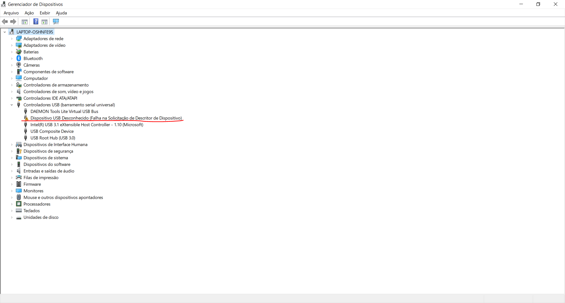

Além disso, sempre que conecto o Arduino ao computador, aparece uma mensagem de "Dispositivo USB não reconhecido". Achei que seria problema nos drivers, então segui alguns metodos do youtube para tentar solucionar o problema, mas o windows sem diz que os Drivers instalados ja são os mais atualizados.
Ja testei em outro computador mas acontece o mesmo... Vocês teriam alguma ideia de como resolver esse problema? Segue as imagens aqui à baixo:

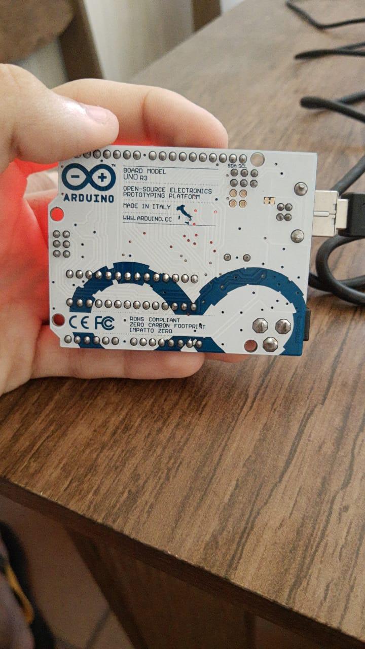

Esse é igualzinho ao original !
Usa o driver que é instalado quando você baixa e instala a IDE do site do Arduino.
Deveria estar funcionando ....

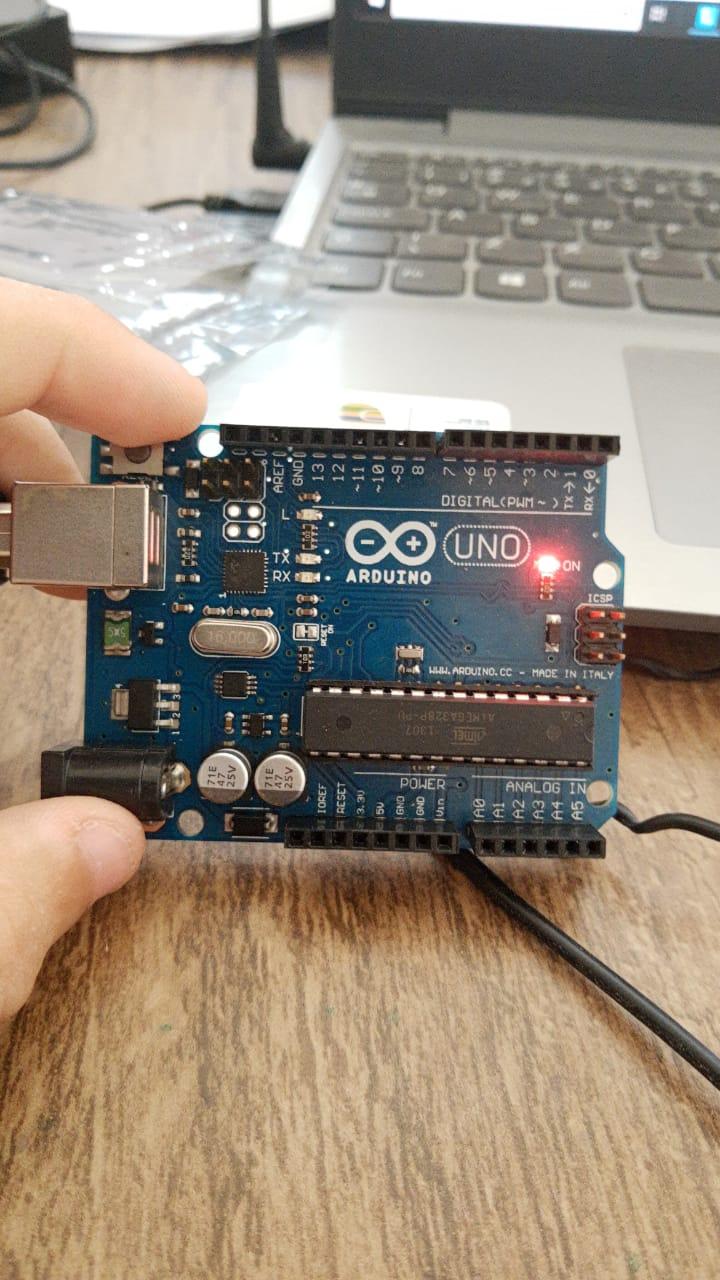

... e é igualzinho ao que tá comigo! No meu ubuntu roda de boa sem frescuras de drivers e afins.
Um norte... acho que o mc não pode ser zerado. Tem que ter um bootloader pregravado.

Nesse Arduino, quem faz a porta serial é o outro Atmega, em cima do lado esquerdo... a porta deveria ser reconhecida independente do Atmega328 ter o Bootloader ou não ...
Acho que alguma coisa está baleada... talvez o regulador de tensão, ou o Atmega que serve de porta USB-serial ...

outro Atmega
Né! É um mega16xxx. Vi agora com uma lupa. Achei que era ftdi usb serial ou algo do gênero...
38 minutos atrás, Isadora Ferraz disse:
Sim, alguns fabricantes usam também um Atmega324U que já tem a porta USB no hardware... chinês não perde tempo !
Tem um projeto fantástico na Web, onde o cara emula um APPLE ][ com um Arduino Uno e 6 resistores ...... o Atmega328 faz todo o processamento do 6502, e o cara carrega um novo firmware para o Atmega16 e ele faz toda a parte de vídeo colorido .... E roda o Apple Basic em 40 colunas , colorido, na velocidade aproximada de 50% da real do Apple ....
É um baita truque legal esse de reprogramar o Atmega16 , ele pode fazer um monte de coisa e se comunicar via serial com o Atmega328 em alta velocidade, assim temos 2 CPUs no mesmo hardware.
