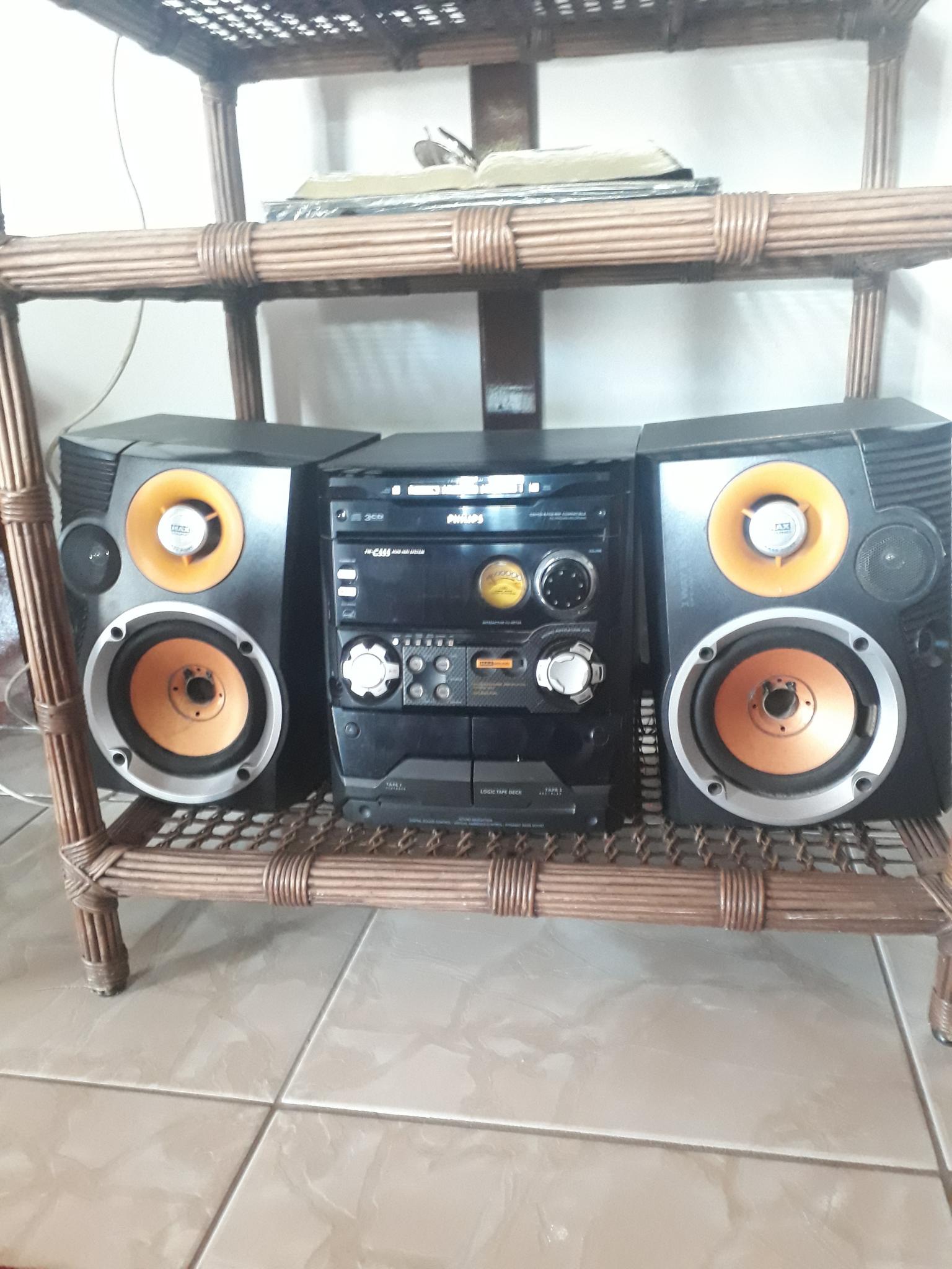

Tenho um som Philips Fw C555 e ele é bem antigo já, queria saber se consigo pegar as duas caixas de som e divergir da caixa principal(que se conecta as outras), das caixas saem 2 fios, um vermelho e um preto(positivo e negativo), tem alguma forma de eu excluir essa caixa do meio e só usar as de som? transformar esses dois fios de cada caixa em p2? pra eu plugar direto o som no PC?
Se seu som for esse da imagem, essas caixas são passivas, elas não possuem amplificador e nem tomada de energia, pois o amplificador do som faz todo o trabalho.
Não entendo muito, mas acredito que de para usar sim essas caixas, no caso você vai ter que comprar um amplificador e levar as caixas em uma eletrônica e pedir para eles fazerem um conector RCA para você ligar no amplificador.

Se as caixas realmente não possuírem amplificador interno, você precisará comprar um amplificador ou então verificar se o aparelho em questão possui entrada auxiliar. Caso possua, basta comprar um cabo P2 que converta para o plug correspondente a entrada auxiliar (geralmente P2 ou RCA) e utilizar o amplificador do próprio aparelho.
@Lucas3301 a caixa do meio tem um auxiliar, porém eu não quero colocar um trambolho desse tamanho na minha bancada só para usar as caixas entende, vou mandar uma foto do aparelho, os dois sons das laterais precisam nescessáriamente do aparelho do meio? pois queria plugar eles diretamente no computador, caso não dê, a única saída é usar um amplificador externo?
@Bruno Mangilli Realmente você precisará de um amplificador externo. O que você pode fazer é deixar o aparelho em um outro canto que não atrapalhe e deixar apenas as caixas perto do PC, basta você comprar alguns metros de fios e emendar, mas não acho que seja algo viável...

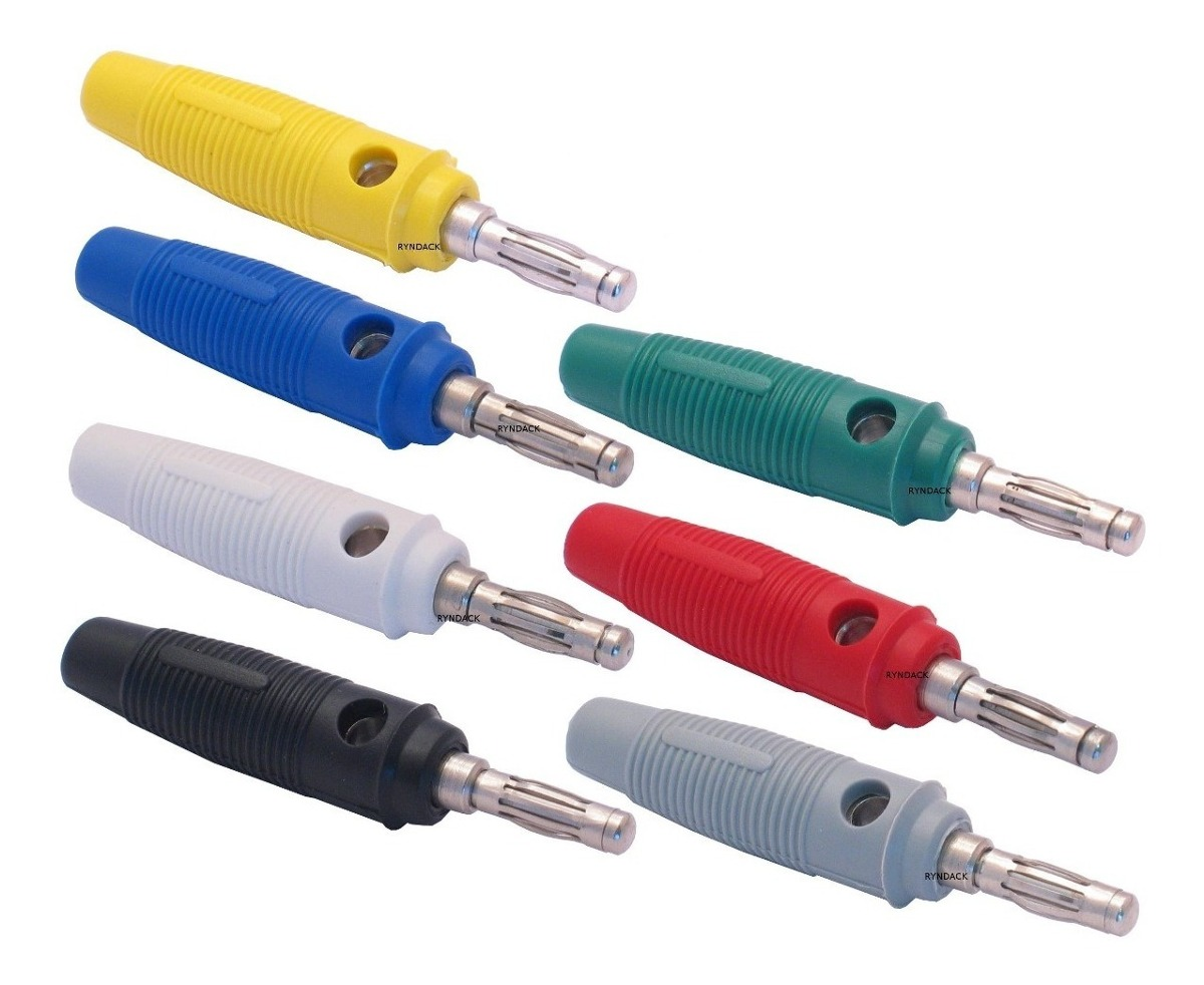

tens que ver o tipo de amp que comprarás, alguns vem com borneira pronta, é só espetar o fio e apertar o parafuso.
Este modelo que o @Peterson H. indicou utiliza pino banana

@Bruno Mangilli Depende do modelo do amplificador que você comprar. Caso seja um modelo parecido com o citado pelo @Peterson H. , você precisará colocar um plug RCA nos fios da caixa e então basta você conecta-los na saída do amplificador, e você precisará de um cabo P2 para RCA para conectar a entrada do amplificador na saída de som do PC.
Alguns amplificadores possuem conectores P2 tanto na entrada quanto na saída, já outros não possuem conectores mas sim bornes, onde o fio é preso por pressão usando uma mola ou então parafusos. Os plugs você pode comprar em qualquer loja de eletrônica ou especializada em som/instrumentos.
