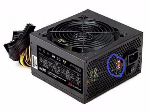

Poderia indicar o modelo da sua fonte? Ou então se a sua fonte tem uma chavezinha vermelha atras dela? Como essa daqui:
fonte-atx-bluecase-500w-frete-gratis-nfe-D_NQ_NP_662401-MLB20312148694_062015-O.jpg.b412dd8b67aa8f644c68859a25890415.jpg
