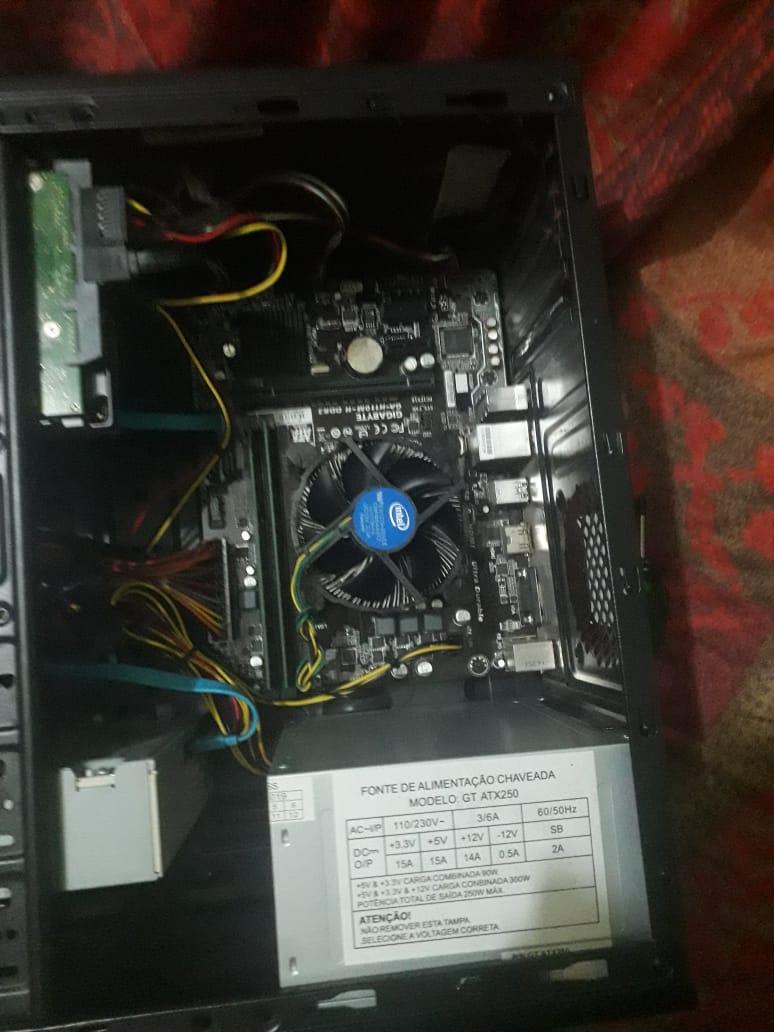

@Noah Gustavo Abri meu gabinete, e na verdade a fonte que estou utilizando é de apenas 250W, a outra que possuía era uma Goldentec G500 de 500W, porém, testei ela, fiz um jump do power on (fio verde) ao ground(fio preto) e a mesma não deu sinal de vida, apenas ligava quando ligava o verde ao veremelho, que achei deveras estranho, e ainda mais era um giro não tão rápido. Creio que seja mais sensato comprar realmente uma fonte nova mesmo, 550W estaria de bom tamanho como o colega mencionou acima?

Recomendo pra você em ordem de preferência de fonte a Corsair CX550 ou Pichau Nidus 500. Sobre a placa de vídeo, ela leva os games atuais tranquilamente em full HD próximo dos 60fps, claro que nem sempre com todos os gráficos no ultra, mas é uma boa placa e acredito sim levar os games pra mais 1~2 anos.
Só sugiro a você quando for escolher a placa de vídeo, ver a dimensão dela (comprimento) e medir o espaço no seu gabinete, pra não acontecer de você comprar uma que não caiba ( mas geralmente cabe sim). Só se atente para comprar uma placa com 2 fans, as que possuem somente 1 fan dão muito problema de aquecimento (isso vale para todas as marcas).
