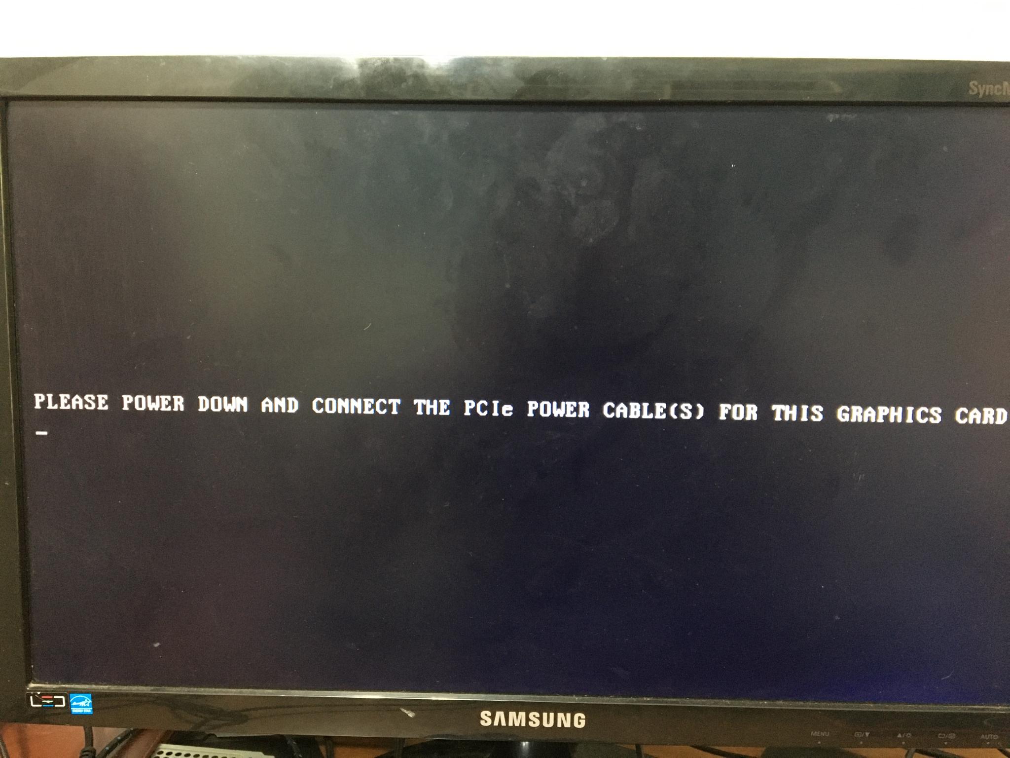

Olá, Comprei uma GTX 1660 super recentemente e ja esta instalada no pc quando fui iniciar o pc aparece essa mensagem...
”PLEASE POWER DOWN AND CONNECT THE PCIe POWER CABLE FOR THIS GRAPHICS CARD
18 minutos atrás, Mumuca disse:
@OPiantino conectei so que tem um problema o PCI-e e de 8 pinos e tenho so 6 tem problema??
Claro que tem, sem conectar todos os PCI a VGA n recebe a energia suficiente, conecte um conector da fonte PCI de 8 pinos

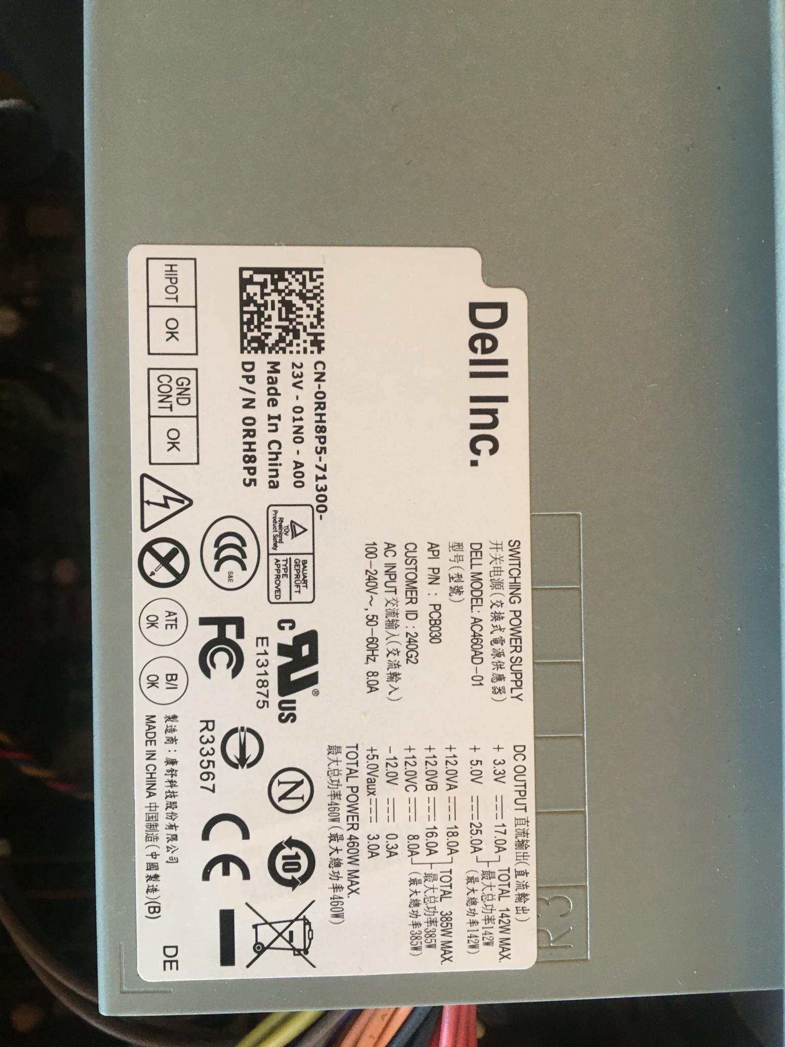

Qual marca e modelo da fonte? geralmente fontes boas vem com 2 conectores PCI, um de 6 e outro adaptavel que da pra colocar 8
mas preciso saber qual marca e modelo da sua fonte, porque se ela for fonte ruim, comprar adaptador não irá adiantar porque ela entregará energia ruim, podendo danificar seu PC
voce deveria ter trocado essa fonte antes de ter comprado placa de vídeo... essa fonte tem 460w da dell, seu PC é um pré-montado Dell? @Elder Nauvirth pode dar uma ajuda? essa fonte não sei se é boa, n tem conector PCI de 8 Pinos...
Caro amigo @Mumuca eu recomendo que faça a troca da fonte para uma de melhor qualidade e que já possua todos os cabos necessários para funcionamento correto do computador.
Essas fontes da DELL são básicas e como você mesmo pode ver, falta conectores necessários para alimentar a gpu.
A fonte também não tem selo 80+ e nem ao menos deve ter pfc ativo, item ai que é extremamente fundamental para uma fonte de qualidade.
E não, NÃO é recomendado o uso de estabilizadores ou então adaptadores.
Adaptadores para alimentar placa de vídeo podem derreter e fechar curto, fazendo com que você perca a placa de vídeo e a fonte junto, isso se não levar mais coisas também.
Recomendo pelo menos uma fonte a partir de 450W e que tenha os cabos necessários, a Pcyes electro v2 450, EVGA 450bt, Superflower 450W tem 2 cabos de alimentação para placa de vídeo.
Achou pouco 450W, vá de 550, Pcyes electro v2 550W, CX550.
Obrigado pela marcação caro amigo, eu já tinha visto falar de fontes assim igual a apresentada, ela é de pc pré montado da própria DELL e que realmente falta conectores necessários.
Isso de fontes DELL faltando conectores já está chegando a nível daqueles ferrinhos que a mesma marca coloca em notebooks e que danifica o aparelho, vide vídeo do canal da Getech mesmo, é falado para retirar os ferrinhos para não fechar curto em nada e ter gasto sem necessidade.
