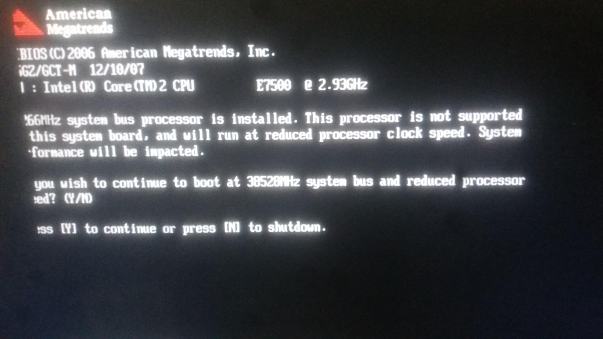

Usava um processador Dual Core E5700 e resolvi substituir por um Core 2 Duo E7500, pois vi que ambos usam o mesmo tipo de socket  ( 775 ) . Mas após efetuar a troca ele fica dando essa msg ( deixarei a foto logo abaixo), pensei que seria devido o processador então resolvi voltar  para o que tava e por incrível que parece o mesmo erro deu, então descartei a possibilidade de ser o processador, mas agora o pc não liga fica so nessa nela.

@Matheus TI Aperta o [Y] ou o [F2]
Já tentei apertar Y ou N e nada acontece, tipo o teclado liga acende tudo mais aparentemente não reconhece.

@fabiohsilva Vou desmontar e montar tudo novamente pra ver se resolve algo, mas os pinos do socket estão perfeitos, pois verifiquei todos cuidadosamente,  E támbem podemos constar isso pela foto que postei, pois de você observar bem ele leu o processador, aparece la em cima todos os dados do mesmo.

O FSB tem relação com o aviso de clock reduzido da BIOS.. Seu 5700 tem 800MHz de FSB.. O C2D tem 1066MHz..
