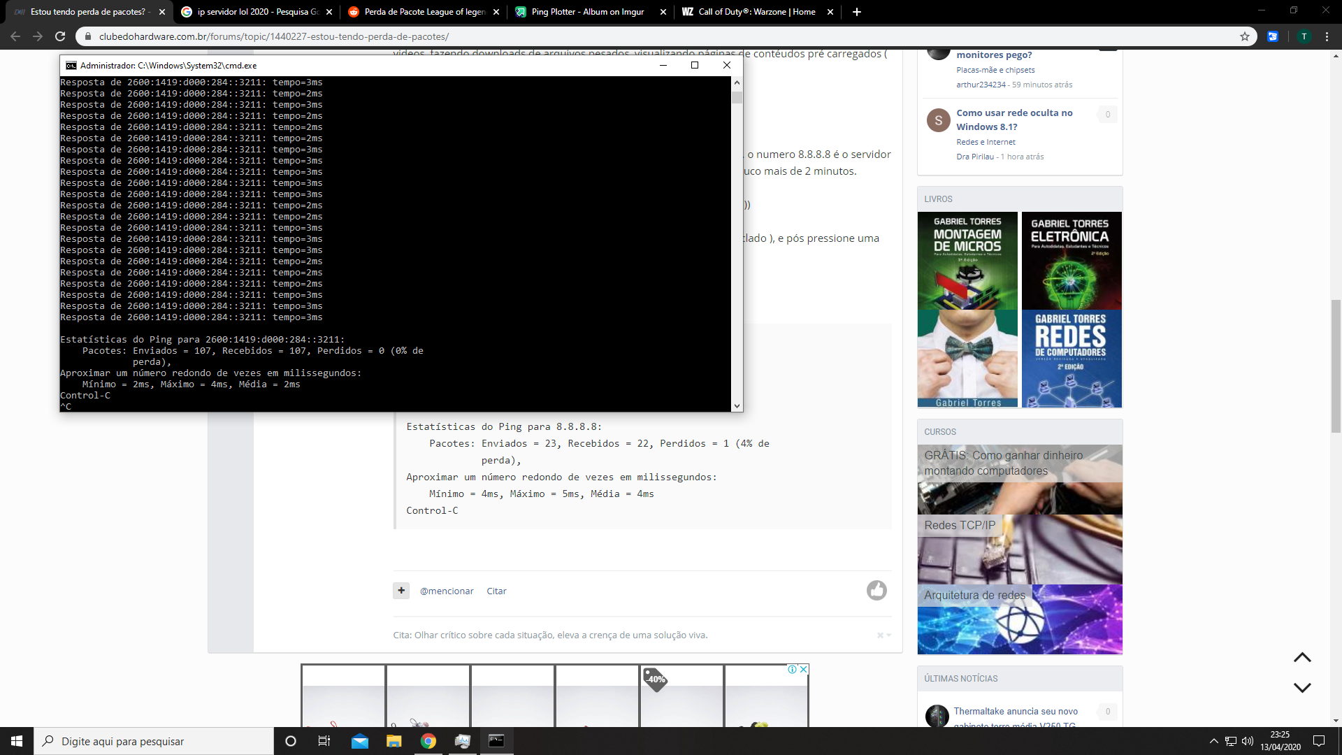

3º Ao invés de usar o tracert use o ping.

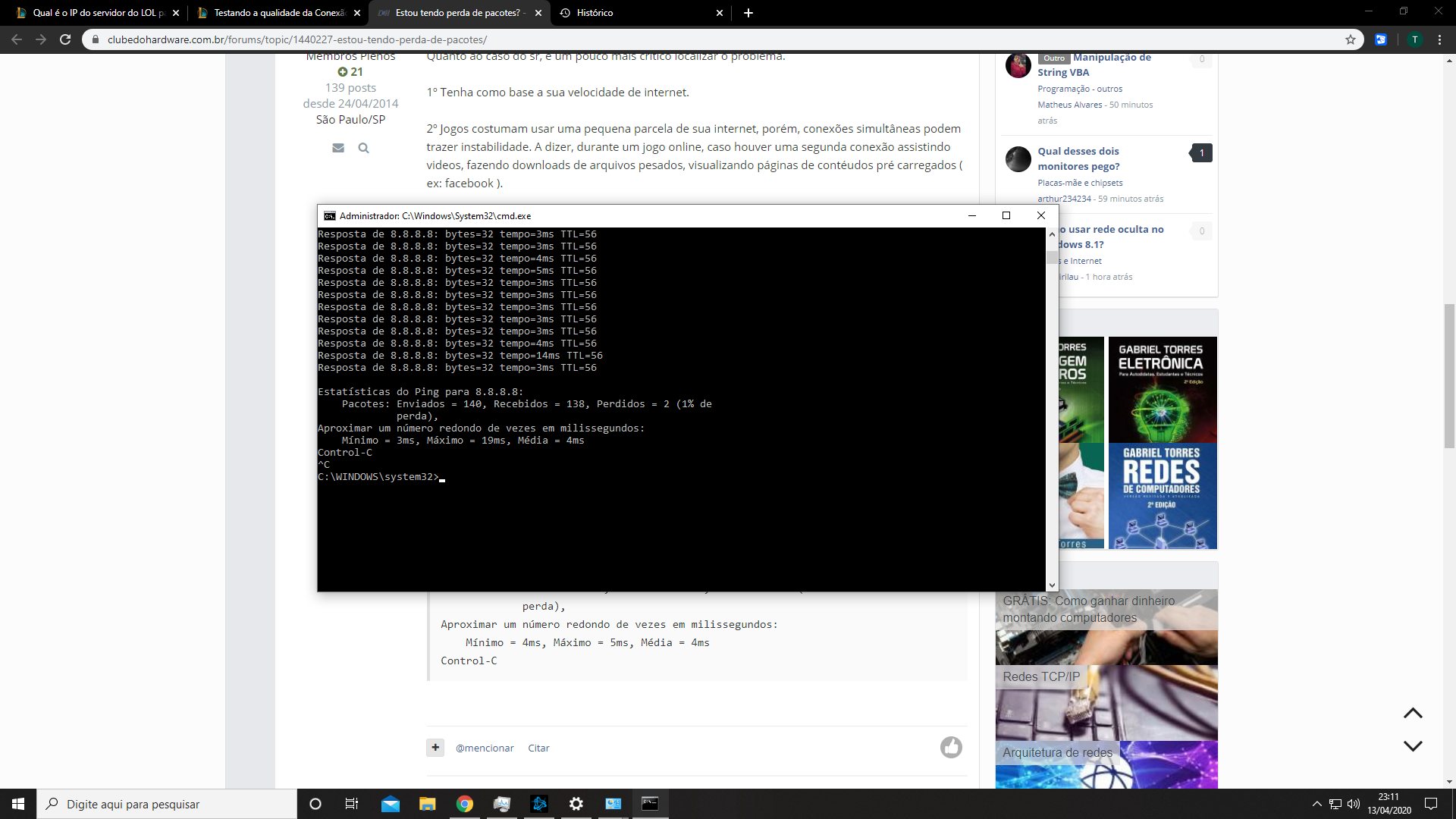

3x1º ping -T 8.8.8.8
>> o -T pode ser minusculo, porém, é necessario para manter o disparo. o numero 8.8.8.8 é o servidor do google, para o teste ser mais conclusivo. Mantenha este teste por pouco mais de 2 minutos.
3x2º ping -t ( servidor.do.lol ( pode ser numero ou endereço de internet ))
Ao final de cada teste segure a tecla ctrl ( canto inferior esquerdo do teclado ), e pós pressione uma unica vez, a tecla c
>> ctrl + c
Deverá aparecer um mensagem aproximadamente assim

Até então, da para presumir de que o problema determina tempo aletório.
A sua conexão está normalizada, sem qualquer tipo de erro.
Analise os periodos de maior latencia quando o sr joga.
A partir da primeira oscilação, desconecte todos os equipamentos ligados a internet e mantenha somente o computador do jogo, pós isso poderemos separar se é atualização automática ou consumo simultâneo.

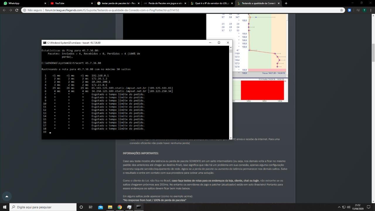

Através do comando ping para o ip do servidor é possível de se verificar
Amigo, pelo TraceRoute que você postou, o problema está na infraestrutura do seu provedor. Note que a requisição perde a resposta após passar por alguns roteadores, e para no seu provedor (ou o fornecedor de link do seu provedor) sem receber resposta do destino. Você tem perda de pacotes muito baixa, menos de 3%, mas você enviou apenas alguns pacotes. Pra eliminar a hipótese do problema ser perda de pacotes e alta latência, você precisa deixar o PingInfoView rodando por no mínimo 4 horas.
