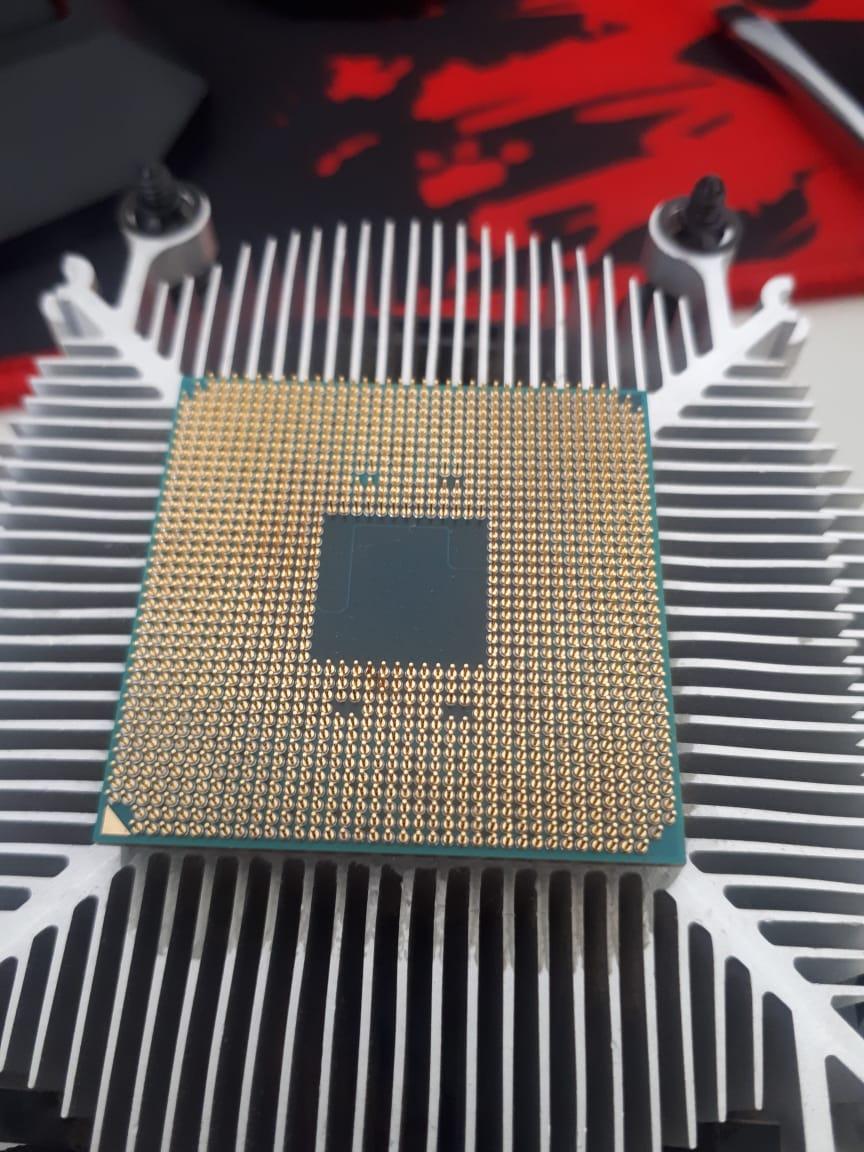

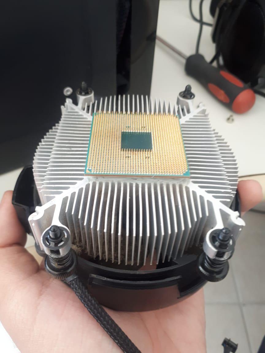

eu tava limpando e nao sabia que ele gruda, mais ja foi, eu tirei e agora esta grudado os 2, quero saber o seguinta, para instalar o pc de novo, e so instalar normal porque acontece o seguinte, o procedimento normal seria : levantar a manivelinha e por o processador e depois abaixar essa manivelinha, ai o processador meio que fica apertado ne e depois por a pasta e o cooler, mais no meu caso eu nao posso levantar a manivela e apertar porque o cooler ta grudado e nao da espaço fisico, entao a pergunta e. Posso por o processador grudado no cooler com a manivelinha para baixo ja no lugar porque ele encaixa certinho, quero saber se da problema por sem apertar o processador na manivelinha?????? ajudaaaaaaaaa ou tenho que desgrudar de novo e fazer normal????
@kikepca já tirei o meu 2400G e não aconteceu isso. há quanto tempo você usa esse ryzen? tirou com ele frio ou fez algo antes no pc? já vi uma dica uma vez que você deveria segurar o cooler e girar pra "desgrudar" e você poder puxar safe... assista:
Vai ter que "desgrudar" o CPU do dissipador e também trocar a pasta térmica, outra coisa a observar é se os pinos do CPU ainda estão inteiros e se nenhum pino entortou ou quebrou.
Uma dica é que cooler AMD só devem ser removidos quentes, ou seja antes de tirar o cooler você deixa ele rodando algo pesado pra aquecer e depois com o processador ainda quente você desliga o PC e desmonta o cooler, ou aquece o dissipador dom um secador de cabelo.
@kikepcaEncaixa ele de volta (não precisa parafusar) antes de esquentar com o secador. Na suavidade, pra não arriscar encaixar errado e entortar pinos. Se tentar tirar assim a chance do processador sair voando é alta.
@kikepca isso. usa o secador, esquenta um pouco e dps com o dedo você vai girando nas LATERAIS, sem encostar nos pinos. faça isso em cima de algo confortável, caso dê azar do processador escapar da cpu, ele cai em algo fofo e não entorta nada. eu tentaria fazer isso sem o secador mesmo, é um processo simples, basta cuidado e não ter pressa.
@Shaman93 nao entendi, encaixo no placa de novo e uso o secador de cabelo ai tento desgrudar? nao da pra deixar em cima da mesa e so tentar esquentar com o secador? nao entendi chance de sair voando?
4 minutos atrás, kikepca disse:
Se escapar dos seus dedos quando estiver tirando, ele sai voando. Se tratando de um bloquinho de 4x4 cm com menos de 1 cm de espessura, é fácil de acontecer. Encaixa de volta pra não ter risco, quando puxar o bloco sai na sua mão e o processador fica preso no socket da placa.
foi resolvido galera, esquentei com secador de cabelo o cooler e mexi um pouco e saiu, limepi tudo e tentei colocar o processaor mais estava com um pino torto, arrumei o pino e agora deu certo, muito obrigado a todos.
OBS: coloquei o cooler em cima de um pano grosso e esuqentei ali ai eu tava com luva de cozinha porque tava muito quente kkkkk, ai mexi e saiu pra caso ocorra com alguem so ter cuidado pra nao cair o processador que pode quebrar ou entortar os pinos.
