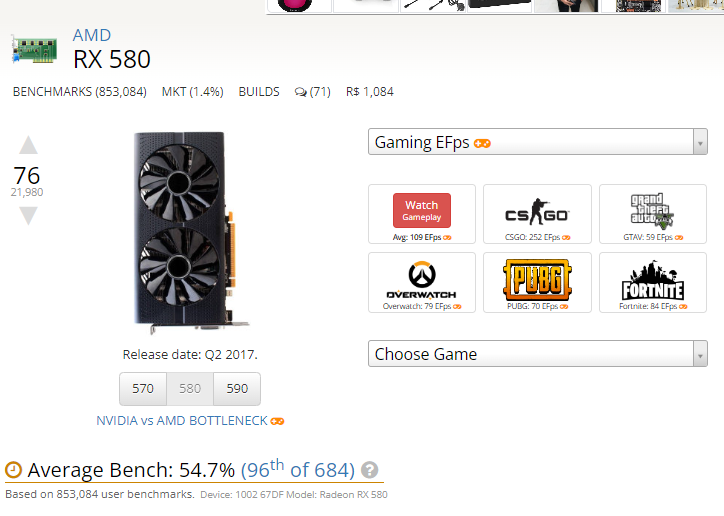

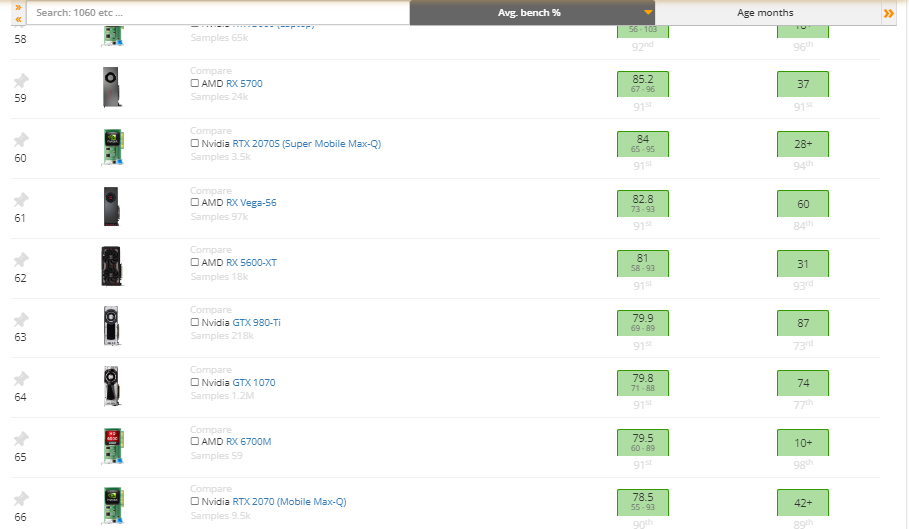

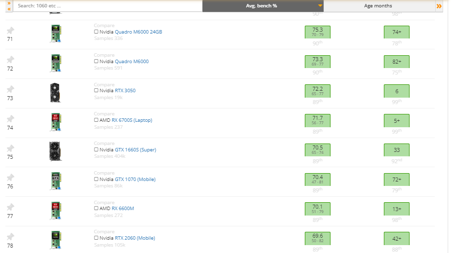

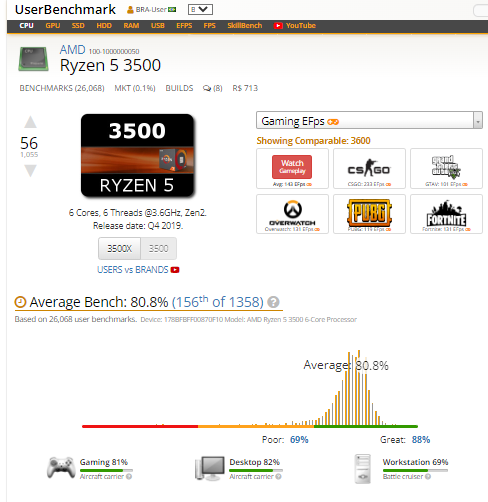

Segundo o site https://userbenchmark.com/ os modelos de GPUs a altura do seu Processador seriam os das imagens A3 caso o uso seja para Gaming ou Desktop e os da imagem A2 caso seja uma Workstation, porém é muito comum usar processadores sub-utilizados com GPUs de menor desempenho. Com a RX 580 por exemplo você limitaria o Benchmark a cerca de 55% conforme a imagem A4 o que reduz o desempenho como Gaming e Workstation
