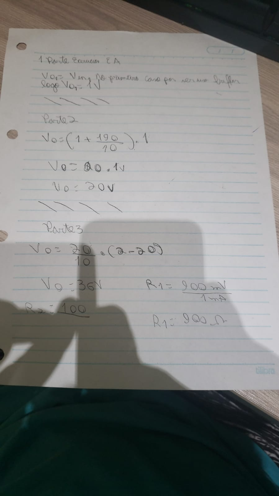

Olá Meu Nome é Gustavo faço Automação Industrial e estou com um problema com um exercício sobre eletrônica analógica Se puderem ajudar?
No caso eu teria que Calcular o Vout, R1 e R2.

No Caso é a identificação dos tipos de amplificadores operacionais(identificação no circuito), Eu fiz o exercício porém tenho dúvidas em relação a estar correto também.
No caso essa é a resposta que eu dei no exercício 1
image.thumb.png.6bc3a21cf9c1ad7db4f1a78f56bee515.png&key=7114947b1547c3cf
Vout=36V R1= 100 Ohm e R2=900 Ohm

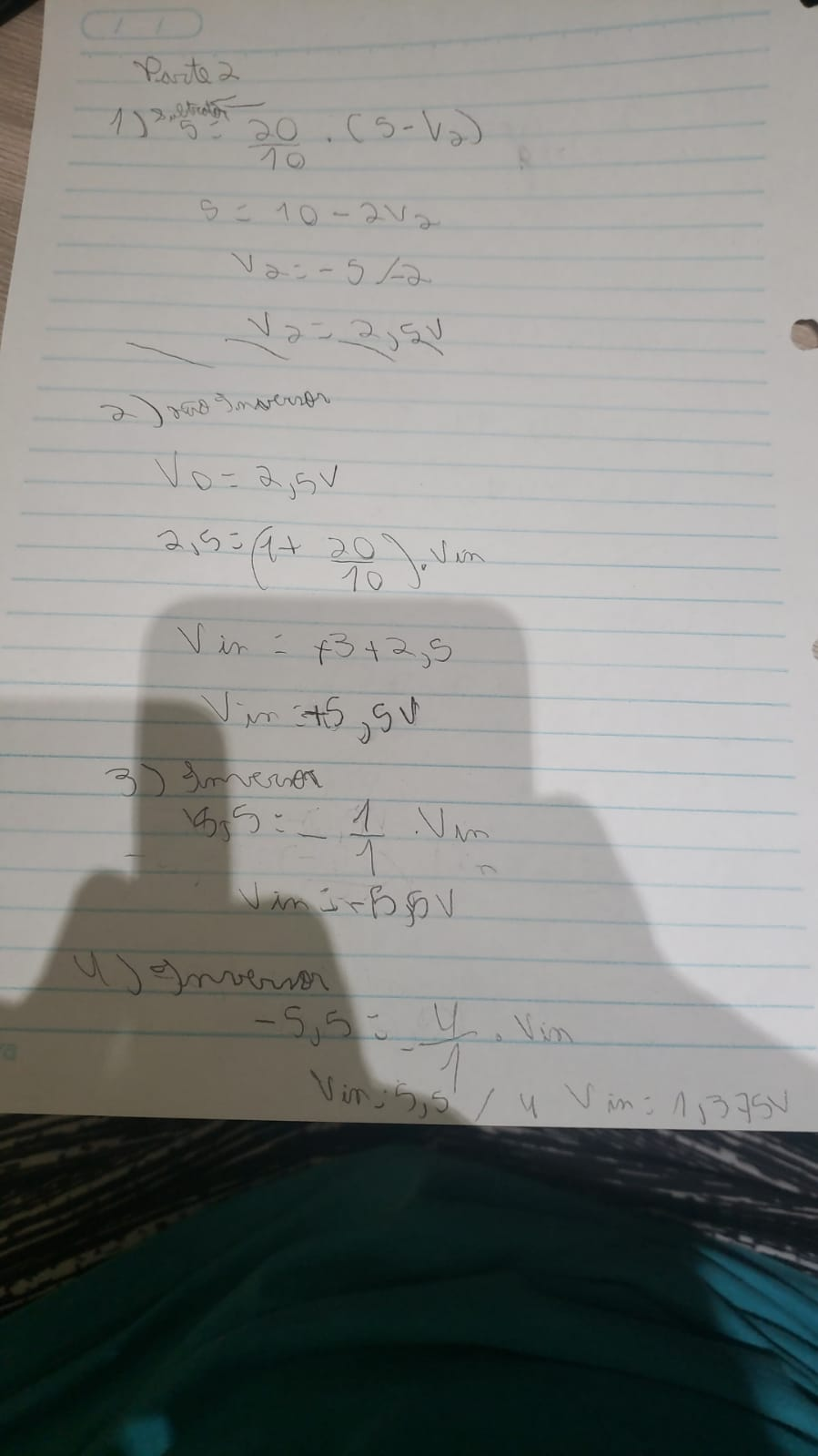

essa é a resposta que eu dei no exercício 2
Vin = 1,375V

@Eder Neumann A dúvida é se a maneira foi correta em relação aos amplificadores operacionais . E também em relação aos Resistores, Caso necessite de outra imagem dos cálculos eu mando.
adicionado 5 minutos depois
@MOR No caso esse calculo do exercício 4 seria para esse amplificador?
